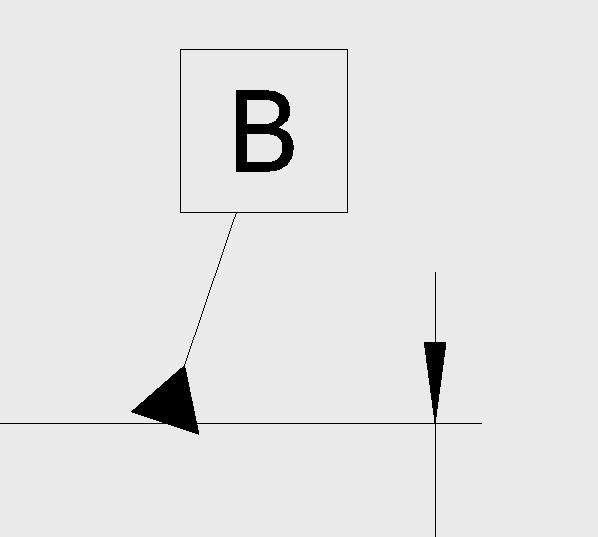

ich habe hier ein kleines Problem mit den Bezugssymbolen.
Wenn ich eins setzen möchten und eine Maßlinie anwähle,
kann ich das Symbol frei im Raum platzieren.
Catia nimmt weder die Maßlinie als Referenz noch wird
das Symbol Rechtwinklig zur Linie gesetzt.
Weiß jemand wo ich das einstellen kann.
Gruß Leecher

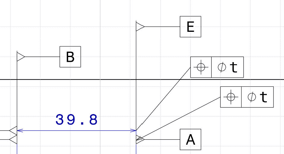

ich fürcht ich kann dir da leider nicht helfen, bei mir schaut das ganze dann so aus (Bild). Ich hab auch keinen Schalter gefunden

Bei mir leider so wie im Anhang.
Danach kann ich alles Verschieben wie es mir gefällt.

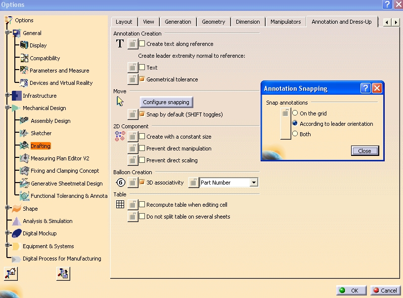

Hallo Leecher,
geh mal auf Tools - options - Mechanical Design - Drafting - auf den Reiter "Annotation and Dress-Up". Unter Eintrag Move den Configure snapping selektieren und "According to leader orientation" aktivieren (siehe Bild).
MfG Martin

Oh man Suppi,
danke Landskronbier...
Genau das war es, bin schier verzweifelt.
