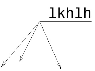

Also habe folgenden Wunsch für meine Zeichnungen.
Es sollen Punkte angezogen werden, da es massig viele sind möchte ich Übersichtshalber die zusammengehörigen Texte so markieren, das man leicht erkennen kann, das sie zusammen gehören.
Also im Bild seht ihr, wie ich mir das gedacht habe.
Problem: Alles sollte zusammen gfehören, d.h. wenn ich eins anklicke und verschiebe sollte der Rest auch mit verschoben werden. (Nur leider weiß ich nicht wie ich eine Linie auf einen Text verlinke)
Vielleicht gibt es ja jemanden der ein ähnliches Problem (Punktekennzeichnung) hatte und mir vielleicht einen optisch besseren Vorschlag machen kann.

Hallo CornZ,
den Leader markieren und mit rechter Maustaste "Bezugslinie zufügen" wählen. Damit kan man beliebig viele zusätzliche Pfeile an den Leader anbringen.
gruß

Hallo Mörchen,
Welch Vergnügen wieder was von dir zu hören.
Also muss sagen, die Vorgehensweise das man mehrere Leader anbringen kann war mir schon bewusst, aber das hat mich zum weiterführen verleitet.
Also, habe den Text mit Leader erzeugt, habe dann einen weiteren Leader, der senkrecht zur Textlinie stand erzeugt, bei diesem die Pfeilspitze ausgeblendet und Rigit aktiviert.Und siehe da, jetzt habe ich meine senkrechte Linie die sich im ganzen mit verschiebt.
