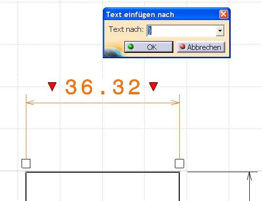

Du kannst Dir in den Optionen fürs Drafting eine schnellmanipulation für Text vor und nach dem Maß einstellen (Bild1)
Dann erscheint bei jedem Maß vorher und hinterher ein Dreieck, welches du anklicken kannst. stelle einmal die Klammer vorher und hinterher ein. beim nächstenmal reicht es einfach das Dreieck anzuklicken, die Klammern werden gespeichert.
gruß, Tom
