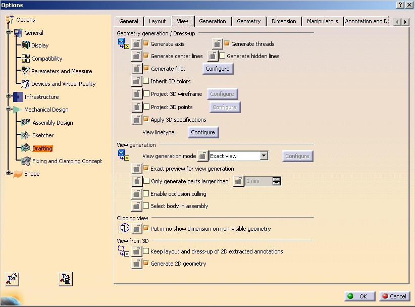

Ist bei dir unter:
Tools -> Optionen -> mech. Konstruktion -> Drafting -> Ansicht der Schalter "Graphische Aufbereitung beibehalten die manuell festgelegt wurde" aktiviert?
Mr. Ripley
Sehen Sie sich das Profil von Mr. Ripley an!   Senden Sie eine Private Message an Mr. Ripley  Schreiben Sie einen Gästebucheintrag für Mr. Ripley
Beiträge: 11
Registriert: 26.11.2008
erstellt am: 14. Apr. 2009 15:12    Editieren oder löschen Sie diesen Beitrag!  <-- editieren / zitieren -->   Antwort mit Zitat in Fett Antwort mit kursivem Zitat    Unities abgeben: 1 Unity (wenig hilfreich, aber dennoch)2 Unities3 Unities4 Unities5 Unities6 Unities7 Unities8 Unities9 Unities10 Unities
Servus zurueck,
In der Daimler Umgebung (zumindest bei uns) gibt es diese Option nicht. Siehe Anhang...

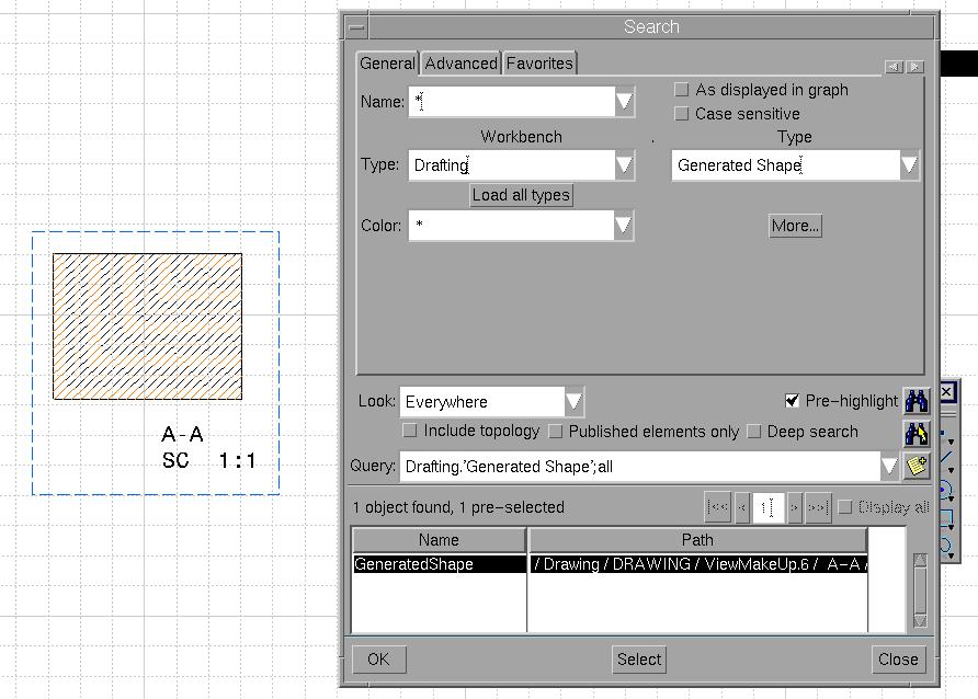

.cept GmbH
CAD / PDM Senior Consultant
Sehen Sie sich das Profil von .cept GmbH an!   Senden Sie eine Private Message an .cept GmbH  Schreiben Sie einen Gästebucheintrag für .cept GmbH
Beiträge: 213
Registriert: 21.04.2006
AIX 5.3.6
VPM16 PTF7 HF19
CATIA V5 R18 SP2 HF77 64 bit
CATIA V425
Win XP 64 bit
IBM HC10 Blade Workstation
3D COM
CATIA V5 R18 SP6 64 bit
CATIA V6 2009X
erstellt am: 17. Apr. 2009 13:45    Editieren oder löschen Sie diesen Beitrag!  <-- editieren / zitieren -->   Antwort mit Zitat in Fett Antwort mit kursivem Zitat    Unities abgeben: 1 Unity (wenig hilfreich, aber dennoch)2 Unities3 Unities4 Unities5 Unities6 Unities7 Unities8 Unities9 Unities10 Unities Nur für Mr. Ripley 10 Unities + Antwort hilfreich
Du kannst dir auch unter 'Edit / Search' eine Suche in der 'Drafting' Workbench mit dem 'Type: Generated Shape' erzeugen und dann als Favorit abspeichern. Das würde die Suche auf jeden Fall erleichtern. Dann ist es egal wie groß die Zeichnung ist. Ich nehme an Du arbeitest auf R16 SP5 Hotfix 93 (Help / About)?
Frank
[Diese Nachricht wurde von .cept GmbH am 17. Apr. 2009 editiert.]
