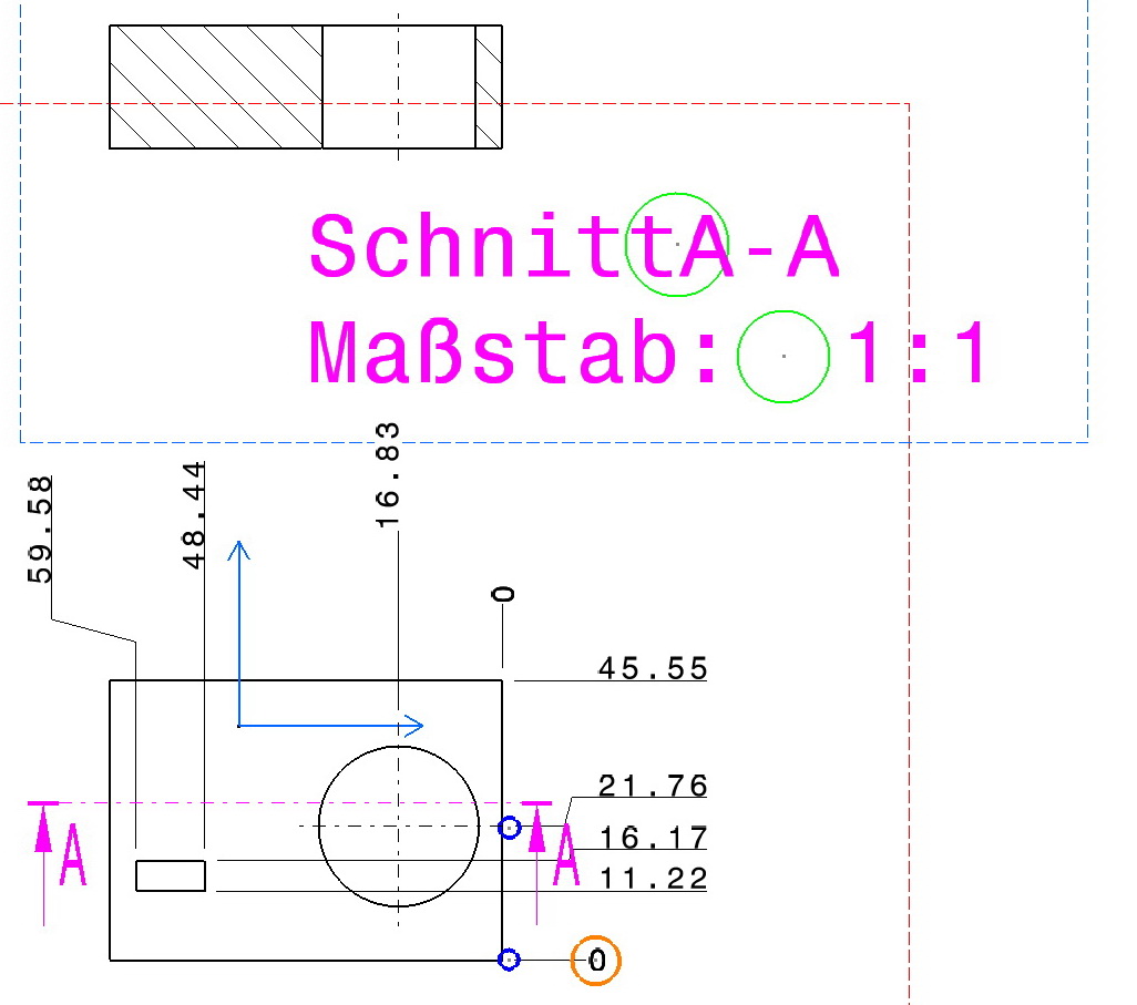

ich habe noch ein Problem an dem ich verzweifle. Leider habe ich nur die Onlinedoku von R16. Bei R17 ist kein pdf mehr dabei und die HTML-Installation klappt nicht.

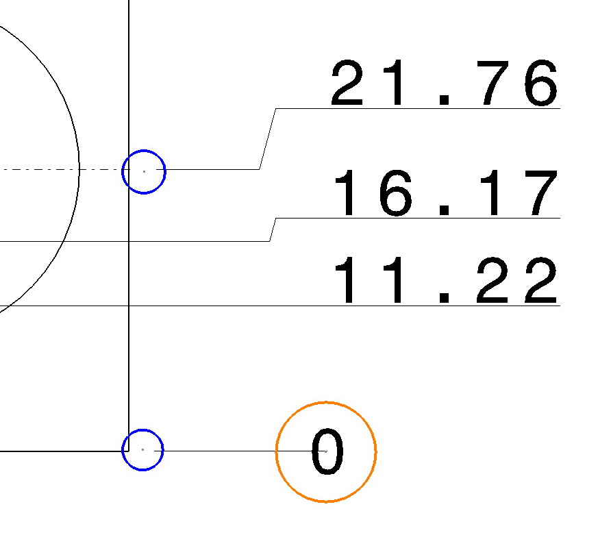

1. Ich möchte gern, daß die Null (Bild 1, orangener Kreis) auch auf der Maßhilfslinie steht wie die anderen Werte. Ich habe die entsprechende Draftingstandarddatei hin und her verstellt, kriegs aber nicht hin.
2. Alternativ können auch alle Maßzahlen mittig neben der Linie stehen. Hier kriege ich es hin, daß die Maßhilfslinie zwar an der Maßzahl aufhört, diese aber immernoch über der Linie steht.
3. Kann ich in den Standards irgendwo einstellen, daß der Abstand (Bild 1, blauer Kreis) immer 0 ist?
Falls das jemand so hinbekommen hat, kann er mir auch gern seine xml-Datei senden.
4. Wie bekomme ich denn eine Lücke zwischen Schnitt und A-A (Bild2, grüner Kreis) und die Lücke beim Maßstab kleiner?
Gruß Eckhaard

erstellt am: 26. Mrz. 2009 22:36    Editieren oder löschen Sie diesen Beitrag!  <-- editieren / zitieren -->   Antwort mit Zitat in Fett Antwort mit kursivem Zitat    Unities abgeben: 1 Unity (wenig hilfreich, aber dennoch)2 Unities3 Unities4 Unities5 Unities6 Unities7 Unities8 Unities9 Unities10 Unities Nur für eckhaard 10 Unities + Antwort hilfreich
Hi Eckhaard.
Was den Viewnamen angeht: Vielleicht hat jemand an der Datei
C:\Program Files\Dassault Systemes\R18\win_b64\resources\msgcatalog\CATView.CATNls
rumgeschraubt und hinter den Namen sowohl ein Freizeichen zuwenig und am Massstab eins zuviel reingeschrieben.
gruß, Tom

eckhaard, die Datei muss bei dir installiert sein - sie gehört zum Standard von CATIA.
Such mal im Installationsverzeichnis nach R17/intel_a/resources/msgcatalog/CATView.CATNLS.
Zu dem Problem mit dem Standard:
Wenn du an den Einstellungen für Kettenbemaßung rumgespielt hast, kann sich da nichts ändern. Die bemaßung, die du da hast ist Steigende Bemaßung

Hi nochmal,
Ich hab die Datei gefunden und ein Leerzeichen nach "Schnitt" eingefügt. Die Lücke neim Maßstab konnte ich nicht kleiner stellen. Aber so ist es OK. Danke!
zu 3.: Unter Tools/Standards/ISO.xml: Darstellungen/Längen-/Abstandsbemaßung/Default/Maßhilfslinie/Links und rechts Abstand auf 0.
Die Fragen 1+2 sind noch offen.

meinst du das "Blanking"? (Dieses ist eingekreist) Das kannst du einstellen unter den Properties - extension line - blanking

Das Blanking habe ich in den Standards (iso.xml) schon eingstellt. Ich hab nur die Lösung gepostet. Punkt 3+4 sind erledigt.
