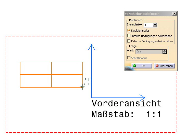

Hallo zusammen!
Ich schaffe es nicht eine Tabelle genau mit einem Eckpunkt auf den Koordinatenursprung einer Ansicht zu legen. Der Eckpunkt der Tabelle wird nicht als solcher erkannt.
Was mache ich falsch?
Gruß Eckhaard

RMT af Tabelle -> Eigenschaften -> im Reiter "Text"
-> Bezugspunkt "Unten rechts"
-> Position X und y auf 0 setzen

Hallo Bernd,
vielen Dank! Ich suche hier schon nen halben Tag danach.
