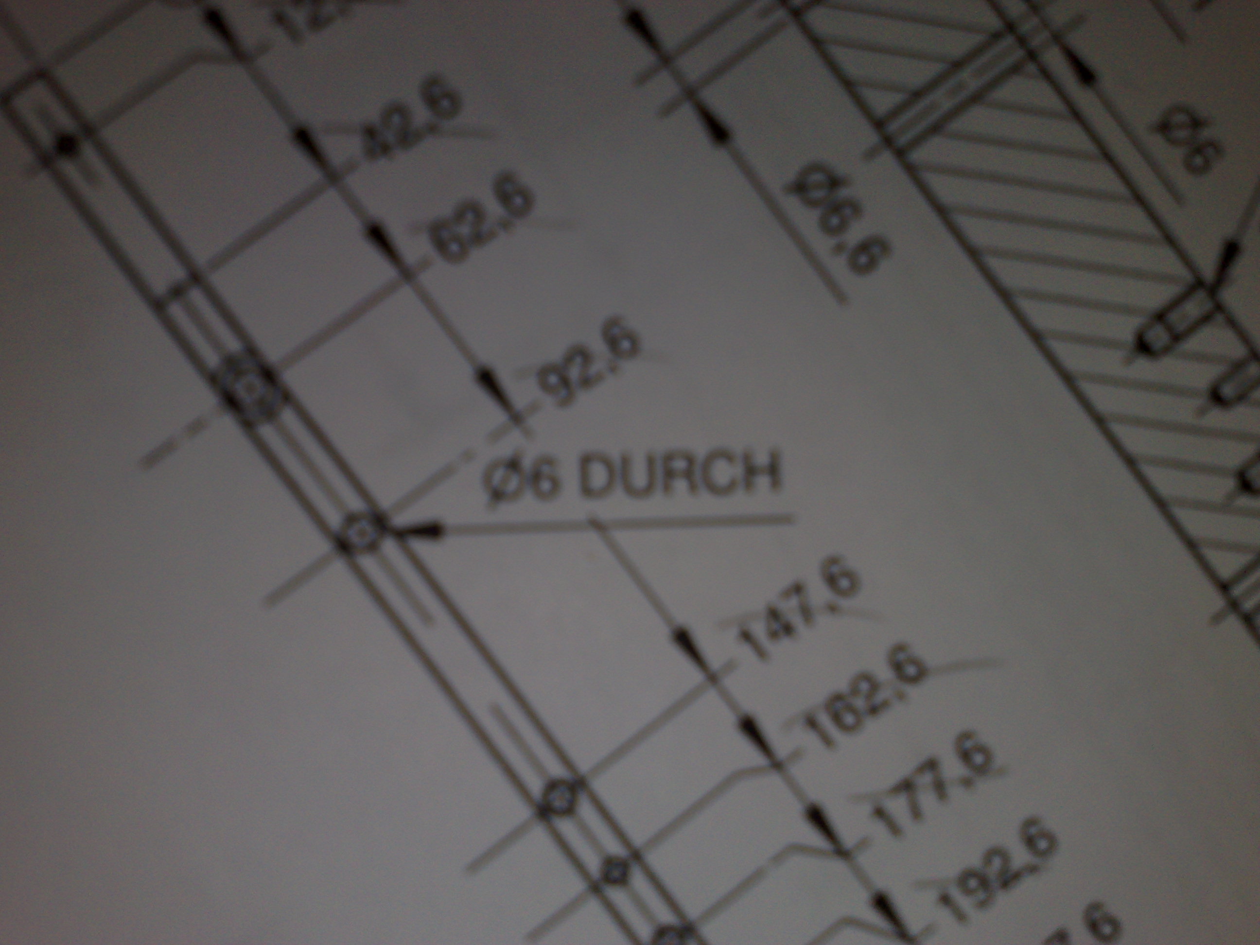

Wie kann ich das so erzeugen wie auf dem Bild zu sehen ist?

In der Dimensions-Toolbar gibt es als vorletztes die Flyout-Toolbar Bearbeitung. Mit der können auch Maßlinien unterbrochen werden. Bei dem Maßsystem dürfte das eher aufwändig werden, da mehrere Maßlinien übereinander liegen.
Besser ist es aus meiner Sicht, das Durchmessermaß auf die anderen Seite zu setzen.

hab nochwas vergessen...kann ich eigentlich die Drawing aktualisieren falls ich im Part was verändert habe?

Hallo steelo,
Wenn im Part was verändert wird, wird auch die komplette Drafting Datei verändert z.B. Bemaßungen usw.
