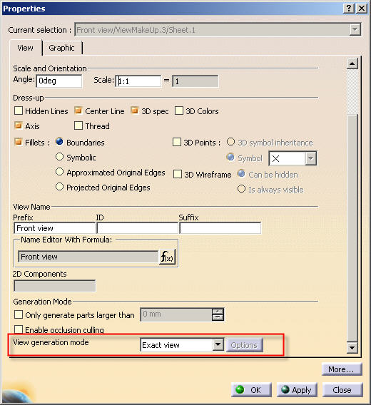

die "View" steht auf > Boundaries.
rough-tec meinte was anderes. In den View Properties gibt es ganz unten die Einstellung "View generation Mode". Was steht da?

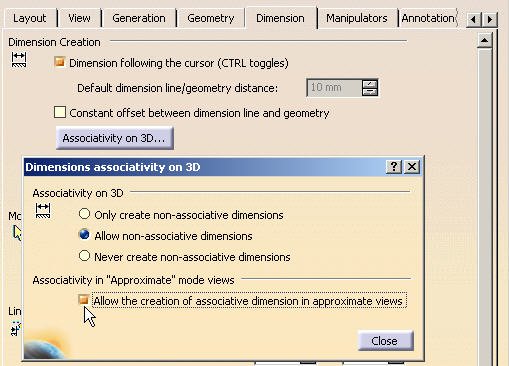

Wenn die auf "Approximate" steht hilft nur auf "Exact" umschalten oder unter Tools > Options > Dimension > Associativity on 3D die Erzeugung von assoziativer Bemaßung in "Approximate" Views zulassen.

abschließend kann ich sagen:"Ihr habt mir wieder mal weitergeholfen".
Benutzt habe ich den Tipp von Landskronbier zusammen mit dem von Harald.s
Ich hatte es eilig und der Q-Checker hat nicht "gemeckert".
Vertiefen kann ich das Thema jetzt mit den Tipps von Vespafahrer.
