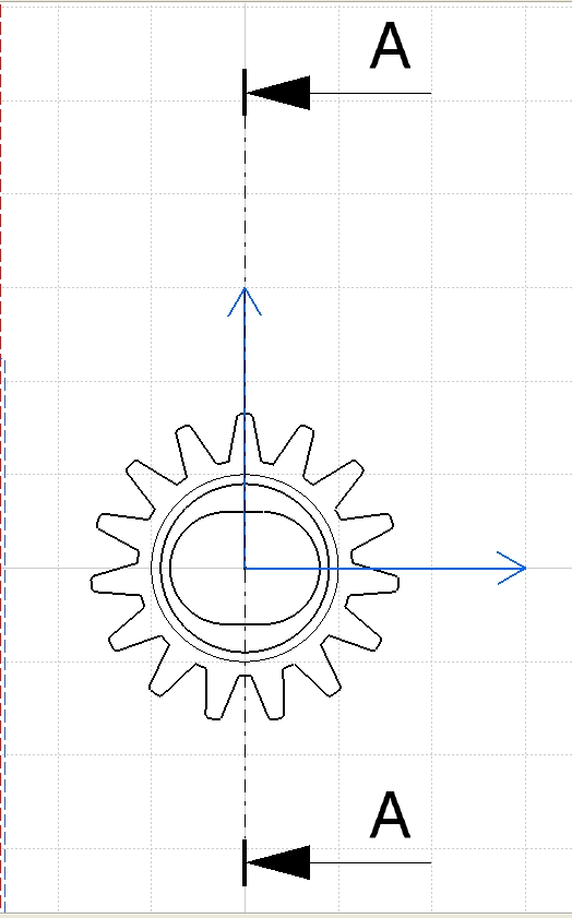

ich versuche verzweifelt die Linienbreite über die generativeparameters für den abgesetzten Schnitt einzustellen,ohne Erfolg.
Wo kann mein Fehler sein???
mfg joker

kannst Du mal ein Bild hier einstellen, welche Linien Du in welcher Breite einstellen willst? Dann können die Leute hier schneller auf den Kern des Problemes kommen und müssen nicht raten!

danke für deine Antwort, gerne stelle ich ein Bild zur Verdeutlichung meines Problems ein. Ich meine die Linienbreite vom Schnitt, die soll gemäß DIN breit sein und nicht wie dargestellt schmal. Die Einstellungen der Linien für die jeweiligen Anwendungen sind über die generativeparameters in den Standards möglich. Aber irgendwo mache ich einen Fehler  , nur wo???
Haber vielleicht hast du eine Antwort auf mein Problem
mfg joker

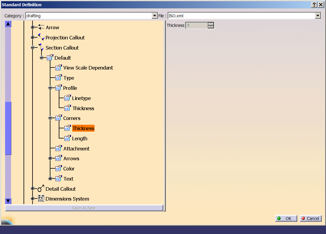

Die Einstellungen findest du im Standard unter Styles > Section Callout.
Sie sind übrigens im ISO-Standard genau definiert - aber nicht als dicke linien.

danke für den Tipp, aber das Hilft mir bei der Einstellung der Linienbreite vom Schnittverlauf nicht weiter. Hier kann man nur den Linientyp ändern nicht aber die Linienbreite / Linienstärke.

die grafischen Einstellungen für den Schnittverlauf kannst Du entweder in den Standards, siehe Post von "CEROG", oder interaktiv einstellen. Interaktiv natürlich nur nachträglich und zwar über die Properties (Reiter Callout), wenn Du den Schnittverlauf oder einen der Pfeile mit RMT selektierst.
Wenn Du die Standards änderst, und anschließend per Update der Zeichnung der Zeichnung auch wieder verpasst, gelten diese Änderungen natürlich nur für Objekte, die nach dem Update neu erstellt werden. Ein  Update der Standards wirkt sich nie auf die schon existierenden Elemente aus!
Zu den Standards: Ich habe unter Styles->Section_Callout->Default->Profile sowohl "Linetype" als auch "Thickness" (R17)!

ich habe (unter R18) unter Profile sowohl Linientyp als auch Liniendicke. Unter Corner - das sind die Ecken bei abgewinkelten Schnittverläufen - Dicke und Länge.
Das kannst du auf dem Bild gut erkennen.

der Fehler lag zwischen meinen Ohren  . Es tut mir L eid das ich euch mit solchen banalen Fragen belästige.
