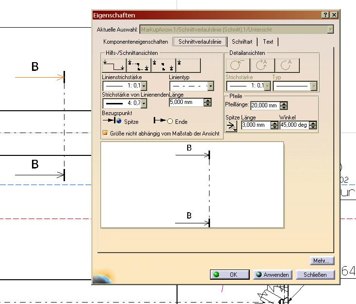

Fast...
Schnittdarstellung kann auch per Rechtsklick auf den Schnittpfeil -> Eigenschaften -> Schnittverlaufslinie geändert werden.
Eine Voreinstellung ist aber, wie Cerog richtig schrieb, nur über die Standards möglich.

Vielen Dank für die Hilfe.
Ich kann aber leider unter "Standards" keine Änderungen vornehmen.
Es ist alles gesperrt.
