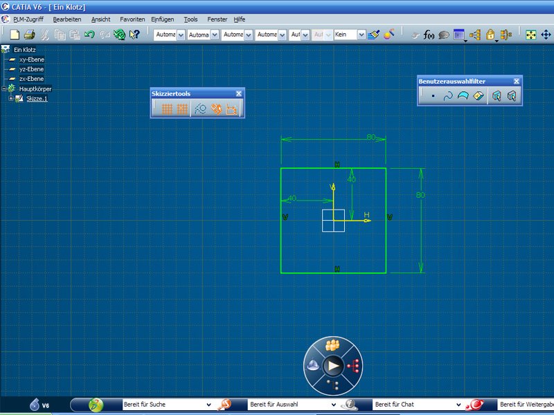

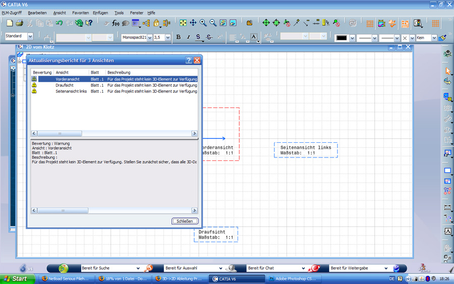

Hi Leute! ich hab schon diverse Foren durchstöbert bin jedoch nicht weitergekommen.
Es geht um folgendes. Ich möchte ne Ableitung machen, und habe einen ganz simplen Klotz konstruiert (40mmx40mmx40mm) als Beispiel. Das ganze wollte ich von 3D zu 2D bringen jedoch bekomme ich immer diese Meldung (hab hier nur mal die Vorderansicht darstellen lassen, wenn man mehr Ansichten auswählt, steht dann bei jeder Ansicht diese Fehlermeldung ): )
"Bewertung : Warnung
Ansicht : Vorderansicht
Blatt  : Blatt .1
Beschreibung :
Für das Projekt steht kein 3D-Element zur Verfügung. Stellen Sie zunächst sicher, dass alle 3D-Darstellungen mit der Ableitungsoption der Zeichnungsdarstellungen kompatibel sind (z. B. Definitionsdarstellungen). Falls dies nicht funktioniert, stellen Sie sicher, dass keine Darstellungen leer sind."
Ich habe mir mal ein anderes Beispiel aus dem Netz geladen und da funktioniert das einwandfrei mit der 2D Darstellung
Hoffe hier kann mir jemand Helfen

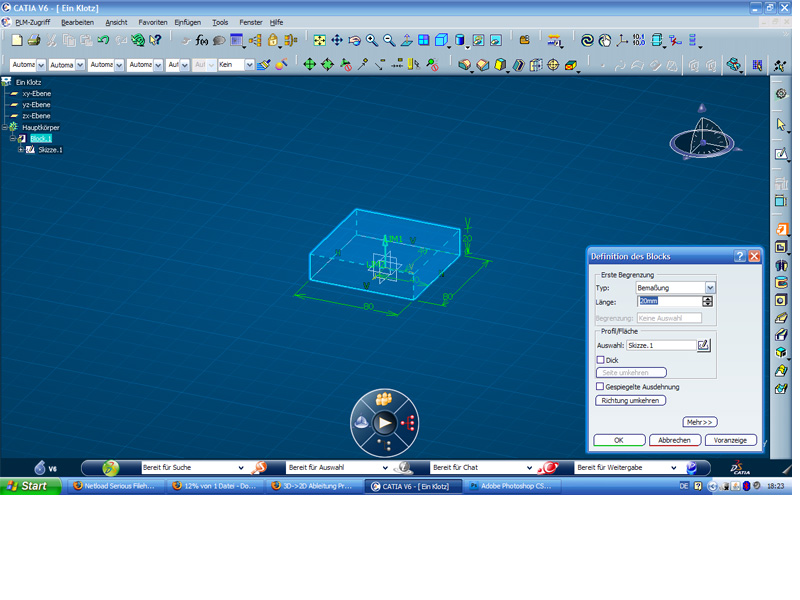

erstellt am: 09. Mrz. 2009 18:39    Editieren oder löschen Sie diesen Beitrag!  <-- editieren / zitieren -->   Antwort mit Zitat in Fett Antwort mit kursivem Zitat    Unities abgeben: 1 Unity (wenig hilfreich, aber dennoch)2 Unities3 Unities4 Unities5 Unities6 Unities7 Unities8 Unities9 Unities10 Unities
hi danke  , also ich hab noch nicht so die ahnung von dem programm hab mich heute das erste mal damit beschäftigt,
meine vorgehensweise:
Ein quadrat festgelegt und bemaßt, dann mit dem Extrudieren tool ein volumenkörper erzeugt (falls das richtig ist?):
Danach hab ich versucht die 2D darstellung hinzubekommen: Wizard bentuzt wo man die nur die Vorderansicht wählen musste:
und dann kam die fehlermeldung

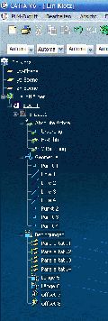

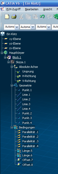

Hier nochmal meine Struktur in groß:

erstellt am: 09. Mrz. 2009 18:54    Editieren oder löschen Sie diesen Beitrag!  <-- editieren / zitieren -->   Antwort mit Zitat in Fett Antwort mit kursivem Zitat    Unities abgeben: 1 Unity (wenig hilfreich, aber dennoch)2 Unities3 Unities4 Unities5 Unities6 Unities7 Unities8 Unities9 Unities10 Unities Nur für CADDY87 10 Unities + Antwort hilfreich
Das Model scheint "richtig" aufgebaut zu sein.
Versuch mal de Vorderansicht "von Hand" zu erstellen.
Wenn es dann auch nicht geht, vermute liegt es an V6 bzw der Konfiguration (Systenhaus oder Admin anfragen)

erstellt am: 10. Mrz. 2009 12:46    Editieren oder löschen Sie diesen Beitrag!  <-- editieren / zitieren -->   Antwort mit Zitat in Fett Antwort mit kursivem Zitat    Unities abgeben: 1 Unity (wenig hilfreich, aber dennoch)2 Unities3 Unities4 Unities5 Unities6 Unities7 Unities8 Unities9 Unities10 Unities Nur für CADDY87 10 Unities + Antwort hilfreich
Hallo CADDY87,
in dem Bild vom Baum, sind das da "Aktualisierungszeichen" unter der Absoluten Achse?
Will nachher der ganze Block noch aktualisieren?

erstellt am: 10. Mrz. 2009 20:41    Editieren oder löschen Sie diesen Beitrag!  <-- editieren / zitieren -->   Antwort mit Zitat in Fett Antwort mit kursivem Zitat    Unities abgeben: 1 Unity (wenig hilfreich, aber dennoch)2 Unities3 Unities4 Unities5 Unities6 Unities7 Unities8 Unities9 Unities10 Unities Nur für CADDY87 10 Unities + Antwort hilfreich
das sind Aktualisierungszeichen!
Aktualisier mal das 3D „Wirbelwindbutten“

erstellt am: 10. Mrz. 2009 20:59    Editieren oder löschen Sie diesen Beitrag!  <-- editieren / zitieren -->   Antwort mit Zitat in Fett Antwort mit kursivem Zitat    Unities abgeben: 1 Unity (wenig hilfreich, aber dennoch)2 Unities3 Unities4 Unities5 Unities6 Unities7 Unities8 Unities9 Unities10 Unities Nur für CADDY87 10 Unities + Antwort hilfreich
wo seht Ihr denn die Aktualisierungszeichen?
Bei offenen Befehlsfenstern oder offenen Skizzen sind die ja normal. (Mal abgesehen davon, dass ich keine Ahnung von V6 hab...)
Sonst seh ich keine oder ist das Bild nicht mehr da?
