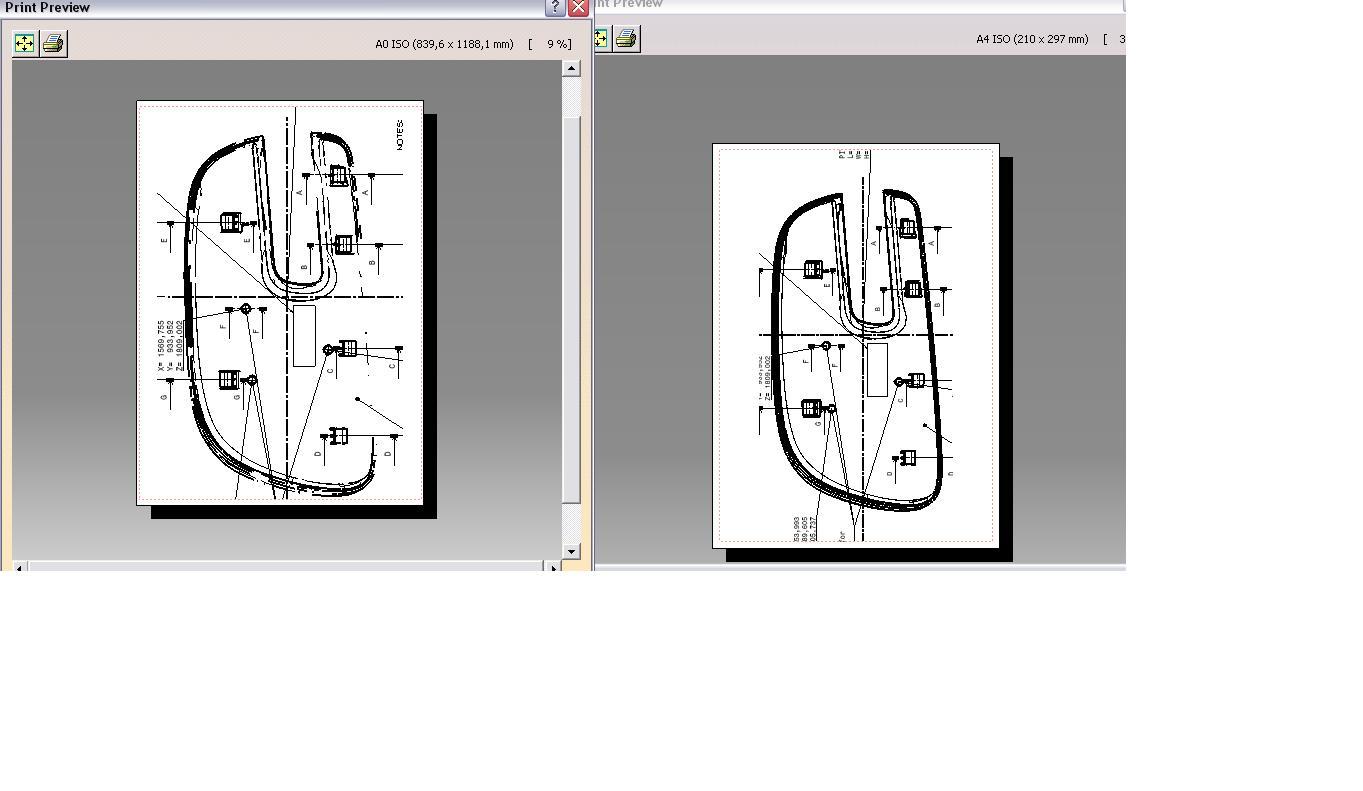

Ich habe das Problem, das mir in der Toyota-Umgebung beim Ausdrucken der Zeichnung in manchen Ansichten Linien fehlen. Auf der Zeichnung sind diese vorhanden. Bei der Druckvorschau ist schon sichtbar, dass Linien fehlen.Wenn ich von Querformat umstelle auf Hochformat, dann ist der Ausdruck O.K.. Aber A0 lässt sich schlecht auf hochformat ausplotten. PS. in der normalen 18-er Catia gibt es dieses Problem nicht.
Kann mir jemand weiterhelfen???

Schau Dir mal den Druckbereich an, für mich sieht es so aus als ob links und recht abgeschnitten wird

die Zeichnung scheint zum Plotten gedreht worden zu sein. Wenn ja, tritt der Fehler in der Vorschau auch auf, wenn Du die Zeichnung nicht drehst?

Wenn ich sie auf A0 normal ausplotte hab ich den Fehler. Aber ich kann ja schlecht A0 drehen und dann ausplotten dann brauch ich breiteres Papier.

aber in der Voransicht im Druckdialog solltest Du doch etwas sehen können. Welchen Softwarestand hast Du genau (Servicepack + Hotfix)?

In der Voransicht kann ich schon sehen, das die Linien nicht da sind.
V5R18 SP5 Hotfix-ist nicht angezeigt

ich kenne diesen Fehler im R18 SP2 nur bei Zeichnungen, welche beim Plotten gedreht wurden und HP-GL Format benutzten. Außerdem sollte dieser Fehler mit R18 SP4 gefixt sein. Tritt der Fehler bei allen Druckern auf? Kannst Du dir einen PDF Drucker einrichten und den Plott in eine Datei drucken? Wäre noch interessant um den Fehler weiter einzugrenzen.

der Fehler tritt bei allen Druckern auf , egal ob Plotter oder A4-Drucker. Auf den anderen Druckern ist der Fehler auch weg, wenn ich das Format drehe.

scheint dann doch immer noch der gleiche Fehler zu sein. Scheinbar ist das nur für bestimmte Druckertreiber gefixt worden. Ich hatte das Problem bei Lichtkanten von abgerundeten Kunststoffteilen. Wenn meine Vermutung stimmt kann nur eine Fehlerbereinigung Abhilfe schaffen. Aber vielleicht hat noch jemand anderes eine Idee.
