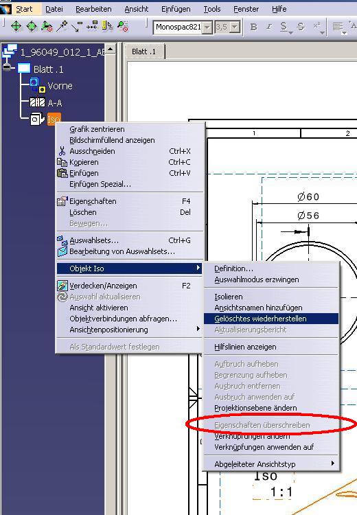

Hallo Zusammen,
ich habe ein Produkt erstellt und eine zugehörige Zeichnung. Jetzt will ich in der Draufsicht Teile ausblenden und die zugehörige Seitenansicht soll mit allen Teilen dargestellt werden. Wie könnte man da am besten Verfahren?
Aleks

Hallo Aleks,
im Produkt kannst Du für verschiedene "Zustände" jeweils eine Szene machen.
In Deinem Fall eine Szene, in der Teile ausgeblendet sind.
Dann die eine Ansicht vom Produkt machen, wie gewohnt -> ergibt alle Teile und die zweite Ansicht von der Szene (Ansichtsbefehl wählen, im Produkt die Szene im Baum selektieren und dann erst die Projektionsebene wählen).

Hallo Aleks,
Du kannst auch im Zeichnungsbaum mit der RMT die entsprchende Ansicht wählen und unter "Objekt <Anischtsname>" -> "Eigenschaften überschreiben" (Früher "Überlastungseigenschaften") einzelne Teile in dieser Ansicht ausblenden.

Vielen Dank,
das hat echt geholfen, beide Verfahren funktionieren einwandfrei
