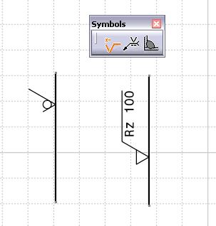

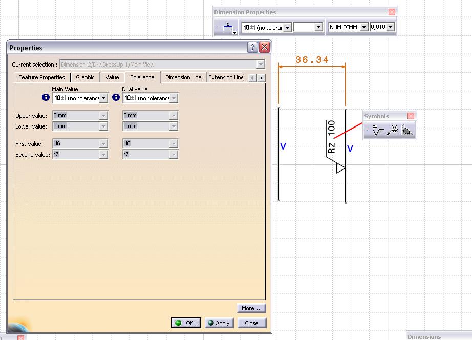

Momentan bin ich dabei, die Zeichnungsableitung einer mitlaufenden Zentrierspitze anzufertigen, als eine Übungsaufgabe seitens der Berufsschule. Die Grundlagen sind mir bekannt, allerdings sollten da auch Rauheitsangaben und Maßtoleranzen angetragen werden, wobei ich noch nicht heraus finden konnte, wie das funktioniert.

eigentlich sollten die entsprechenden Symbole für diese Eintragungen rel. leicht zu finden sein.
Die Toleranzen kannst du entweder über die Symbolleiste eintragen oder über die Einstellungen wenn du das Maß selektiert hast.

Jetzt habe ich rausgefunden, wie ich die Toleranzen antragen kann. Das Problem liegt nur darin, dass ich noch nicht erschließen konnte, wie bzw. über welches Symbol die Rautiefenangaben angetragen werden. Wäre für Hilfe sehr dankbar.

hm, also wenn ich dich richtig verstehe, brauchst du auch die bedeutung der einzelnen Symbole? Da ich hier zu wenig Ahnung habe würd ich dir an dieser Stelle ein Tabellenbuch empfehlen (evtl. lässt sich auch was im Internet finden).
Sonst nochma a Bild, links sollte das Symbol für unbearbeitete Flächen sein, rechts eine bearbeitete Fläche. Evtl. hilft dir das bissl.

Danke, das brauchte ich jetzt nur wissen, das Bild hat schon gereicht.
Muss jetzt nur noch die passende Symbolleiste finden und dann sollte alles gehen.
Mein Fehler war immer, in der Working View zu suchen, statt im Background, jetzt ist alles klar.
