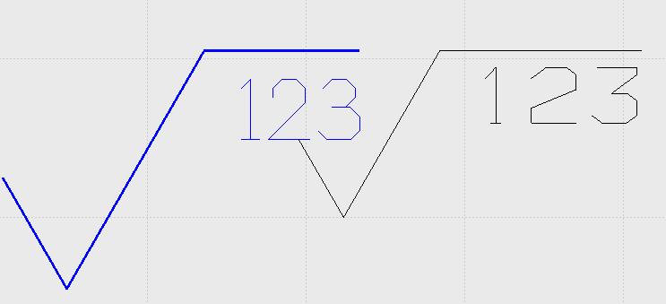

Kann man beim Rauhigkeitsymbol die Höhe des Symbols unabhängig von der Schriftgröße der Rauhigkeitsangaben anpassen? IMHOIn my humble oppinion (Meiner Meinung nach) ist das Symbol bei einer Schrifthöhe von zB 3,5mm zu hoch. Es sollten 11mm sein und nicht (wie bei unseren Standards) 15mm.
Kann man das anpassen? Oder ist das eben von CATIA so vorgegeben?

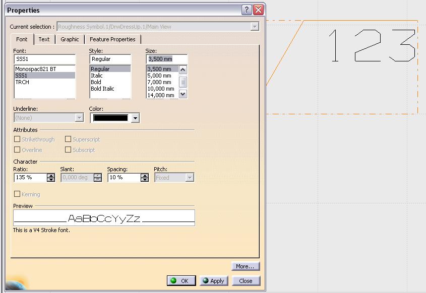

ich hab nur gefragt, weils bei mir bei Schriftgröße 3,5mm auch 11mm sind. (R16+R17)
Edit:

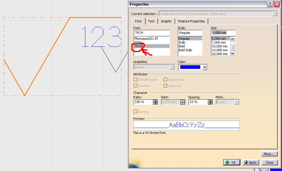

evtl. kann man noch bischen mit den verschiedenen Schriftarten spielen, da kommt dann in etwa sowas wie auf dem Bild raus.

also ich hab nur die Schriftarten verändert. Also is über diesen weg eine, ich sag ma Malipulation möglich.
Was anderes hab ich leider auch nicht gefunden.

aus Interesse habe ich da auch mal herumgetestet und bin zu dem Schluss gekommen, das die Bilder von "Speedball" Recht haben - wenn man die Schriftgröße der Texte zum Rauhheitssymbol ändert, dann ändert sich auch die Höhe. Bei Schrifthöhe der Texte von "3,5" ist das Symbol 11mm hoch!
