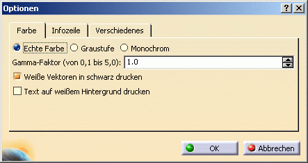

Hoi Stefan
Evtl. stimmen bei Dir die Druckeroptionen Datei / Drucken / Optionen... nicht.
Da sollte die Option auf Echte Farbe gesetzt sein.
Gruss Daniel

Hallo Dani,
besten Dank für Deine Antwort. Auch bei Dir nehme ich an, dass es funktioniert.  Es scheint also doch ein AIX Bug zu sein.
