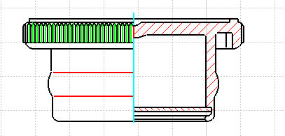

Hallo Zusammen,
ich steh momentan auf dem Schlauch. Ich will ein Halbschnitt erstellen. Kann mir jemand sagen wie das geht?
Coco27

für einen Halbschnitt gibt es keine extra Funktion; diesen kannst du in einer normalen Ansicht mit einem Ausbruch über die Mittelachse erreichen.

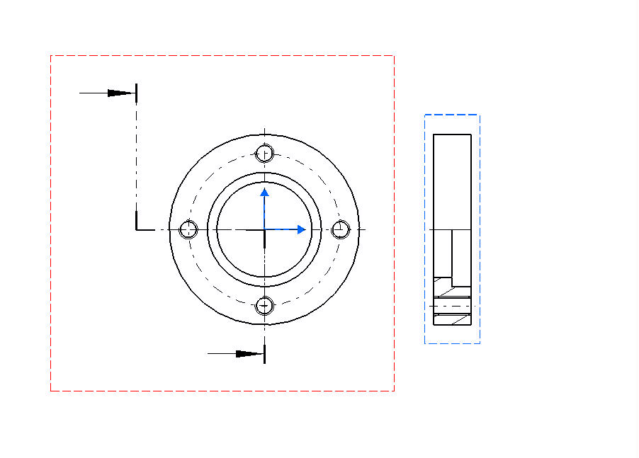

Hallo coco,
oder als "abgesetzter Schnitt" erzeugen (Toolbar "Ansichten").
Schnittlinie kann anschließend ausgeblendet (verdecken) werden. NICHT LÖSCHEN!
