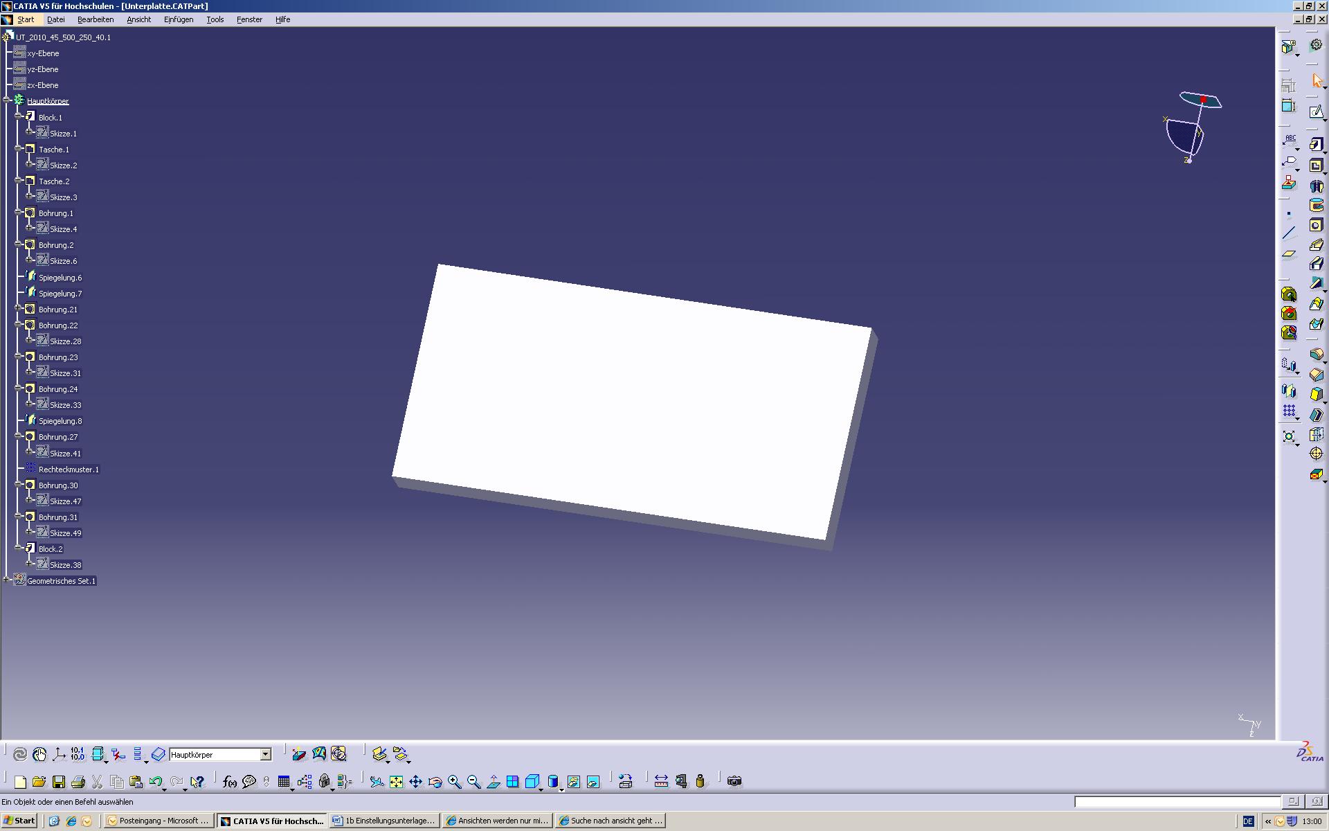

Moin Moin!
Ich habe mir vom Fibro-Part-Server eine Säulengestell runtergeladen. Jetzt habe ich in die Unterplatte eine paar Bohrungen eingefügt und noch einige Gewinde und würde das Teil jetzt gern in die Fertigung geben.
Leider kann ich keine Zeichnung von der Unterplatte erstellen. Wenn ich die Zeichnung erstellen lasse und gleich die Ansichten auswähle, die ich haben will, passiert genau das gleiche, wie wenn ich den Assistenten zur Ansichtenerzeugung nehme. Ich kriege die Konturen der Platte angezeigt, aber nicht die Bohrungen! Nicht mal die Bohrungen, die von Hause aus drin sind, werden dargestellt.
Danke schon mal für eure Hilfe.
Tim

Ist der gesamte Hauptkörper in Bearbeitung definiert? (Bitte Screenshot vom Strukturbaum des Parts)

Also irgendwie muss es daran liegen, ich hab mal den Hauptkörper in Bearbeitung definiert, jetzt sind alle meine Bohrungen weg (schon in der Partansicht).
Nun die neue Frage: Wie krieg ich sie zu meinem Hauptkörper zugehörig?

Hat sich erledigt, ich hab aus Versehen am Ende einen Block eingefügt, der so groß war wie meine gesamte Platte. Dann is klar warum da nix angzeigt wird.
Grüße und danke für die Hilfe
