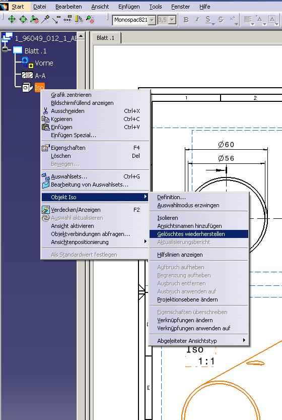

Hallo Leute,
ist es irgentwie möglich das die gelöschten Elementen in einer 2D-View nach dem Update wieder erscheinen?
Das Problemm ist wenn man z. B. in einer View ein paar Linien (z. B. von 3D Kontur) entfern und die View wieder updatet dann kommen diese nicht wieder.

Hallo Gena,
gelöscht ist gelöscht.
Du kannst aber über RMT auf Ansicht, -Eigenschaften wieder herstellen, gelöschte Elemente wieder anzeigen lassen.

Hallo Gena,
Ansicht im Baum wählen RMT->Objekt"Ansicht"->Gelöschtes wiederherstellen
-> "Update" nicht vergessen
