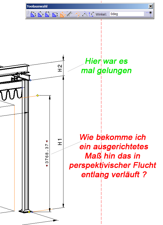

Hallo ihr Lieben,
ich habe folgendes Problem:
In der Iso-Darstellung muss ich eine Bemaßung erzeugen, sie soll sich ausrichten. Hin und wieder gelingt es, leider nur gebastelt.
Wie kann ich bewußt solche Bemaßungen erzeugen?
Siehe Bild!
Hoffe ihr wisst was darüber. Bin schon ganz depri
Danke schon mal!
figther-mom
Sehen Sie sich das Profil von figther-mom an!   Senden Sie eine Private Message an figther-mom  Schreiben Sie einen Gästebucheintrag für figther-mom
Beiträge: 37
Registriert: 31.03.2008
erstellt am: 12. Feb. 2009 09:02    Editieren oder löschen Sie diesen Beitrag!  <-- editieren / zitieren -->   Antwort mit Zitat in Fett Antwort mit kursivem Zitat    Unities abgeben: 1 Unity (wenig hilfreich, aber dennoch)2 Unities3 Unities4 Unities5 Unities6 Unities7 Unities8 Unities9 Unities10 Unities

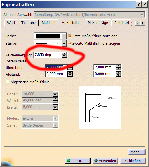

Noch ein Hinweis, ab und zu ist der Winkel der Maßlinien einstellbar, dies würde mein Problem ja beheben. Aber wie kann ich das bewußt erzeugen?
Danke schon mal!

Versuch es mal mit "Maßstäblich dargestelltes Maß". (6. Symbol von limks auf der Toolauswahl-Symbolleiste der Bemassung (siehe dein Bild))

Es funktioniert leider nicht
es ist jedesmal falsch ausgerichtet.

ich habe das grade mal ausprobiert, ich weiß ja nicht ob das von version zu version verschieden ist, aber sobald ich eine kante anwähle erzeugt er automatisch die bemaßung dazu, wie im 2D, mit deinen Laschen solltest du evtl eijne Hilfsgeometrie einfügen, kannst ja mal probieren.
