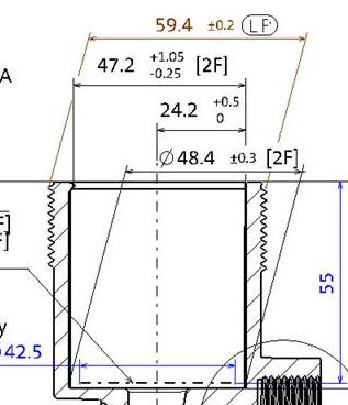

Hallo miteinander,
ich habe eine Frage zur Bemassung. Wie kann ich diese wie im Bild,
Maß 59,4 bzw 48,4, schraeg stellen? Es gibt zwar "force along direction" dann ändert sich aber
der Bemassungswert. Und bei den ganzen Maßen dann Fake Dimension zu machen macht kein sinn.
vielen dank schonmal und schönen Montag

Maß markieren -> RMT -> Eigenschaften -> Maßhilfslinie -> Zeichenneigung zB 20° -> OK

Ja danke, das wars
