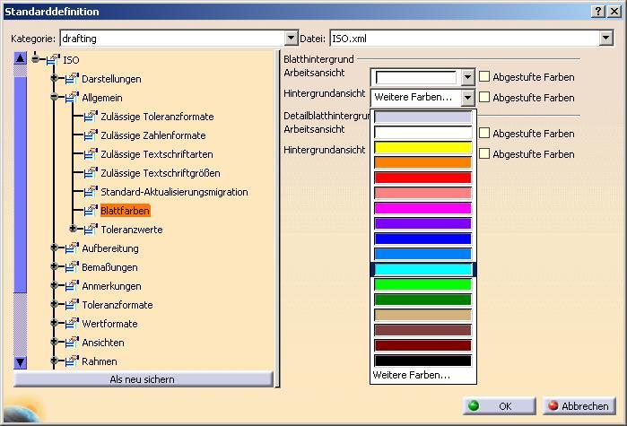

Hallo Gemeinde,
ich versuche gerade den Blatthintergrund in ein leichtes grau zu ändern. Mir ist aufgefallen das in den Standards einige Punkte fehlen. Unter anderem eben auch das hier: http://ww3.cad.de/foren/ubb/uploads/Ancela/Blattfarbe.JPG
Wie haben die Standards aus http://www.ceg.de/xml/textframe.htm  übernommen, und ein wenig angepasst.
Nun stellt sich mir eben die Frage ob in diesen Standards nicht einiges fehlt. Überhaupt: wie geht man vor wenn ein neues release kommt, wie portiere ich denn meine Settings von release zu release denn eigentlich?
Ferner: Wo genau ist der Unterschied zwischen der "ISO.xml" und der "ISO_3D.xml"?
Bin für jede Hilfe dankbar.

ich kann nur empfehlen die Standards, CATSettings und Environment Dateien neu zu erstellen. Die Standards werden von Release zu Release erweitert, mit einer Environment von R18 fehlten bei R19 Strukturbaum und Geometrie. Alte Settings führen häufig zu Abstürzen.
Der Unterschied von ISO.xml und ISO_3D.xml ist folgender:
- ISO.xml --> Zeichnungsstandard für alle generativen Ansichten ausser 'Ansicht von 3D'
- ISO_3D.xml --> Zeichnungsstandard für 'Ansicht von 3D' (ohne ISO_3D.xml bekommt man eine Fehlermeldung)

Nun ja, das ist natürlich mit ordentlich Aufwand verbunden. Alleine schon die zusätzlichen Symbolkästen incl. Symbole, Shortcuts etc.
Also muss ich ein "Neu aus" aud der ISO_3D.xml machen, und alle Standards durchgehen und neu einstellen um R19 sauber zu nutzen, denn eine andere Möglichkeit gibt des also nicht?

Morgen,
also ich hab beim Umstieg von R14 auf R16 folgende Vorgehensweise verfolgt und hatte bis jetzt keine Probleme bemerkt. Werd es beim Umstieg auf R19 (ca. Juni) wahrscheinlich auch so handhaben.
Als erstes die alte XML in das neue Verzeichnis kopieren
install_root\resources\standard\drafting.
1.Ein MS DOS-Fenster öffnen.
2.In das neu CATIA Installationsverzeichnis wechseln.
  Standardmäßig ist dies der Ordner \intel_a\code\\bin.
3.Es bestehen zwei Möglichkeiten:
  Um alle XML-Standarddateien aus dem Verzeichnis
  install_root\resources\standard\drafting zu aktualisieren, den folgenden
        Befehl eingeben:
CATAnnStandardTools UPGRADE_ALL
--> danach erscheinen die migrierten xml-Dateien unter "\intel_a\code\bin"
Hoffe hilft dir weiter.
