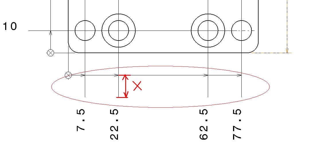

Hallo an alle!
Brauche wieder mal kleine Nachhilfe in Catia.
Wenn ich Kettenbemaßung benutze, stehen die Maße m.M. irgendwie zu weit von der Maßlinie. Ich vermute es ist in ISO.XML  so eingestellt. Das würde ich gern veränderm,  aber was genau muß ich ännder und wo?
Kann mir bitte jemand Helfen?
Danke im Voraus.

Hallo Rovi,
das musst du in den Standards ändern. Dazu musst du CATIA im Admin Modus starten, und anschließend die Standards an folgender Stelle ändern:
1. Tools -> Standards (Katergorie = drafting, Datei = ISO.xml)
2. ISO -> Darstellung -> Längen-/Abstandbemaßung -> Default -> Wert -> Vertikaler Offset
ANMERKUNG: Um CATIA im Admin Modus zu starten, wie im Link beschrieben vorgehen.
