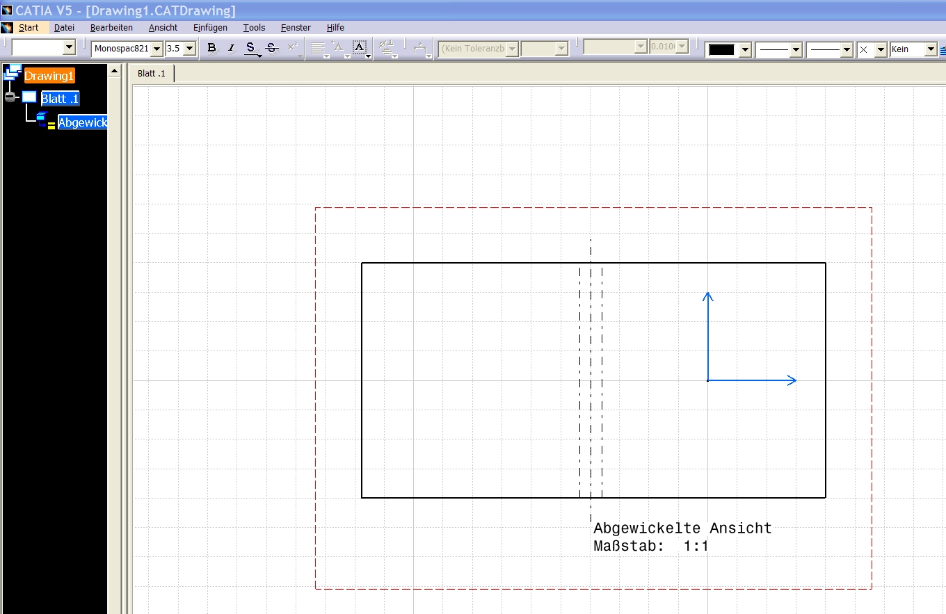

Hallo zusammen, ich bin neu hier und wünsche allen einen schönen Tag.
Ich habe ein kleines Problem, ich würde gerne Biegeradien Informationen im Drafting
automatisch generieren, habe gelesen dass es ab R16 oder 17 möglich sein soll.
Leider habe ich bis jetzt noch nicht rausbekommen wie genau man das anstellen muss.
Besten Dank für eure Hilfe.

das automatische generieren des Biegeradiuses, Biegewinkel und Richtung der Biegung (up / down) funktioniert nur in einer abgewickelten Ansicht eines GSMD Teiles. Allerdings muss dies in den Zeichnungsstandards erst aktiviert werden.

Tools- Standard - generative parameters - sheetmetal - sheetmetaldesign - bend - axis - annotations - radius - visible --> yes

erstellt am: 12. Mrz. 2009 14:43    Editieren oder löschen Sie diesen Beitrag!  <-- editieren / zitieren -->   Antwort mit Zitat in Fett Antwort mit kursivem Zitat    Unities abgeben: 1 Unity (wenig hilfreich, aber dennoch)2 Unities3 Unities4 Unities5 Unities6 Unities7 Unities8 Unities9 Unities10 Unities
Hallo,  ich habe in den Standards alles auf yes gestellt ;-)
aber leider bekomme ich keine Biegeinformationen auf meiner Zeichnung.
Ich habe die Abwicklung mit "Abwicklung" in der Drafting umgebung erstellt.
Kann mir da einer Weiterhelfen?

zusätzlich musst Du noch in den Optionen die Verwendung der GenerativeStyles einschalten. Unter 'Tools / Optionen / Mechanische Konstruktion / Drafting 'auf der Karteikarte 'Verwaltung' den Punkt 'Verwendung generativer Ansichtstypen sperren' ausschalten. Wenn Du dann eine Ansicht ableitest bekommst du das Fenster 'Abgeleiteter Ansichtstyp' angezeigt. Dort kannst Du dann den Generative Style auswählen, welchen du in den Zeichnungsstandards verändert hast

erstellt am: 13. Mrz. 2009 10:11    Editieren oder löschen Sie diesen Beitrag!  <-- editieren / zitieren -->   Antwort mit Zitat in Fett Antwort mit kursivem Zitat    Unities abgeben: 1 Unity (wenig hilfreich, aber dennoch)2 Unities3 Unities4 Unities5 Unities6 Unities7 Unities8 Unities9 Unities10 Unities
Jetzt klappts
