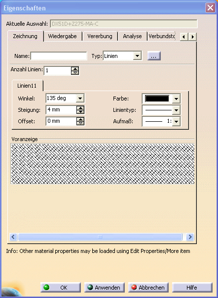

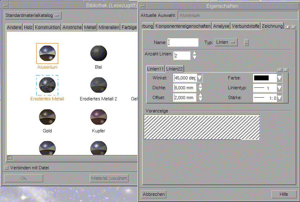

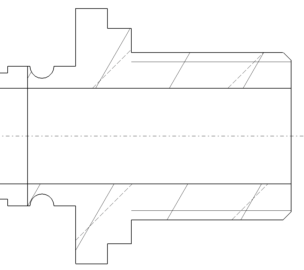

ich habe ein grundlegendes Problem mit meiner Schraffur.
Wenn ich einen Schnitt lege, wird die Schraffur doppelt dargestellt.
--> Anhang Problem2
Wenn ich dann in die Eigenschaften gehe, wird mir bei "Anzahl Linien" auch 2 angezeigt. Das sind aber bei uns anscheinend die Grundeinstellungen. Ich muß jeden Schnitt per Hand auf eine Linie umstellen.
Nun meine eigentliche Frage: wie kann ich die Grundeinstellung auf 1 Linie stellen?

Wie ist den die Schraffur im Material des Bauteils definiert?

hallo,
siehe anhang.
gruß

hallo resch-martin.
Dem Teil, welches du schneidest hast du kein Material zugeordnet! (schau nal dein erstes bild an: "Kein Material für Teil")
Wenn dem so wäre könntest du dort, wo du auch das erste bild her hast auch einstellen, dass du die Schraffur vom Material steuern lassen möchtest. Das ist auch über die Standards einzustellen, weiß aber auf die schnelle nicht wo.

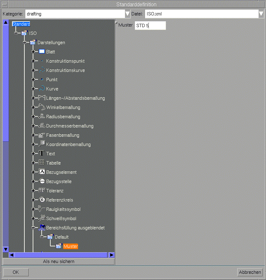

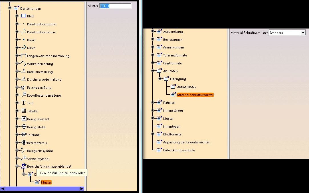

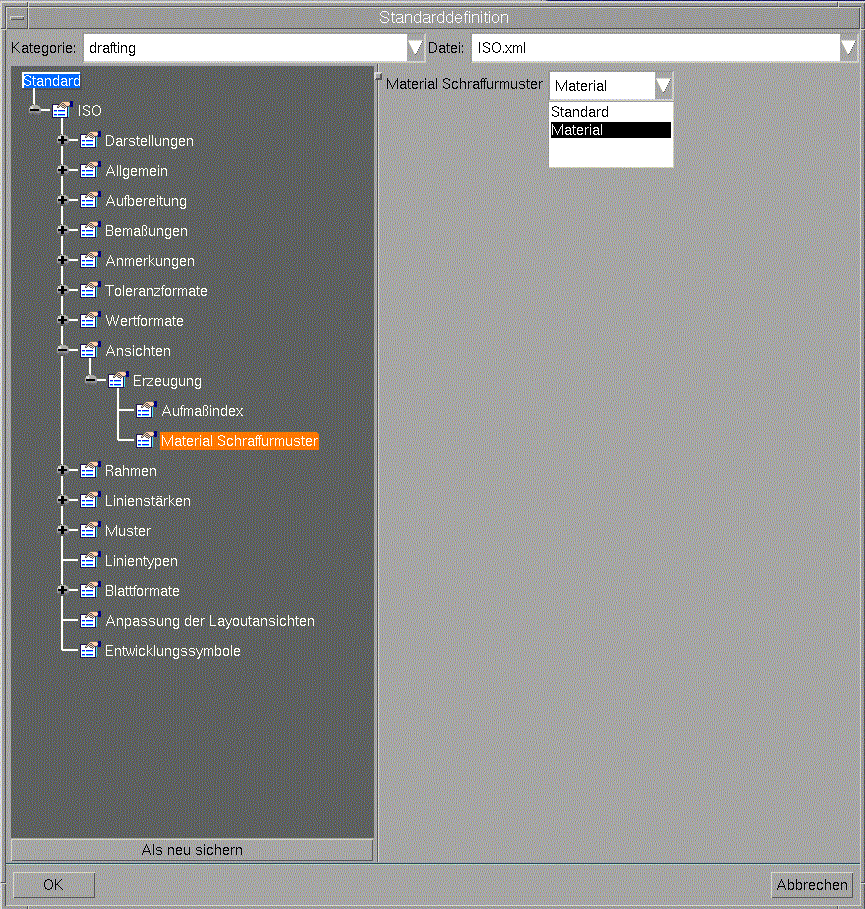

erstellt am: 22. Jan. 2009 17:25    Editieren oder löschen Sie diesen Beitrag!  <-- editieren / zitieren -->   Antwort mit Zitat in Fett Antwort mit kursivem Zitat    Unities abgeben: 1 Unity (wenig hilfreich, aber dennoch)2 Unities3 Unities4 Unities5 Unities6 Unities7 Unities8 Unities9 Unities10 Unities Nur für resch-martin 10 Unities + Antwort hilfreich
standardmäßig benutzt CATIA V5 die Schraffuren, welche den Materialien zugeordnet sind (Bild 1). Dieses Verhalten kann man unter 'Tools / Standards' von 'Material' auf 'Standard' umstellen (Bild 2). Die Vorzugsschraffur kann man ebenfalls in den Standards einstellen (Bild 3). Zum Ändern der Standards muss man CATIA V5 im Admin Modus starten.

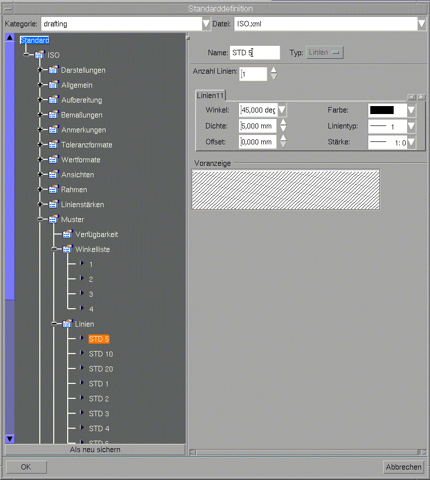

erstellt am: 22. Jan. 2009 17:28    Editieren oder löschen Sie diesen Beitrag!  <-- editieren / zitieren -->   Antwort mit Zitat in Fett Antwort mit kursivem Zitat    Unities abgeben: 1 Unity (wenig hilfreich, aber dennoch)2 Unities3 Unities4 Unities5 Unities6 Unities7 Unities8 Unities9 Unities10 Unities Nur für resch-martin 10 Unities + Antwort hilfreich
Und hier kann man in den Standards auch noch die verfügbaren Schaffuren definieren.

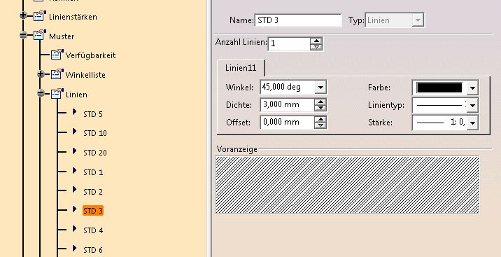

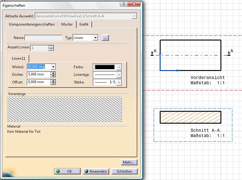

Ich habe genau das gleiche Problem allerdings funktioniert es, trotz der guten Erklärung von .cept GmbH nicht.
Habe im Zeichnungsstandard von "Material" auf "Standard" umgestellt, in der Bereichsfüllung das Muster auf "STD 3" umgestellt das einen Winkel von 45Grad und einen Linienabstand von 3 mm haben soll.
Wenn ich jedoch in einer Zeichnung schneide wird die Schnittfläche jedes mal mit einer Schraffur mit einem Winkel von 30Grad und einem Linienabstand von 5mm ausgefüllt. (Siehe Bilder)
Ich verstehe allerdings nicht wieso, anhand der Erklärung weiter oben sollte Catia nach den vorgenommenen Einstellungen Schnittflächen standardmäßig mit dem STD 3 Muster ausfüllen.
Hat jemand einen Tip warum das bei mir nicht der Fall ist!?

Hi!
Mal ein vorsichtiger Versuch: hast du uch den richtigen Standart angepasst bzw den richtigen Standart für Deine Zeichnung verwendet? ;-)

Ja darauf habe ich geachtet, habe beim bearbeiten die von mir erstellte DIN.xml bearbeitet und diese auch ausgewählt als ich eine Neue Zeichnung angelegt habe.
Zur Sicherheit habe ich auch extra nochmal über Datei > Seite einrichten den Standard aktualisiert.
Gibt es eventuell noch weitere Punkte in der Einstellung die Einfluss auf die Darstellung der Schnittflächen haben?

Hallo CAD0000,
wenn Du eine 30° Schraffur vielleicht nie oder nur selten brauchst, dann würde ich in der Winkelliste 30° gar nicht drin stehen lassen (in den Standards unter "Muster/Winkelliste"). Trage da nur 45°, 135° und vielleicht noch 0° und 90° ein.
Dann wird erst gar keine Schraffur mit 30° generiert. Und die anderen Winkel lassen sich schnell auswählen, ohne eine Zahl schreiben zu müssen.
