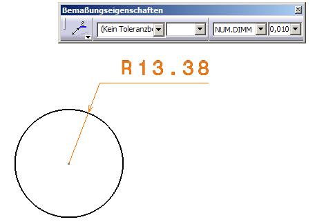

Ich versuche zu erreichen, dass meine Zeichnungsableitungen so wie auf den Vorlagenblättern meiner Übungen aussehen. Ein Problem habe ich mit der Darstellung von Radien / Fasen / Durchmessern... In meiner Zeichnung verläuft eine gerade Bezugslinie z.B. einer Radienbemaßung vom Kreis senkrecht nach außen, der Text steht parallel an dieser Linie. Ich möchte aber, dass die Bezugslinie erst senkrecht vom Kreis wegläuft, dann aber abknkickt und horizontal zur Blattkante verläuft, so dass der Text ebenfalls horizonal darauf verläuft.
Kann ich den Knick in der Bezugslinie nachträglich erzeugen?
Oder kann ich eine Voreinstellung entsprechend ändern?

Bezugslinie? Meinst du die Maßlinie oder die Maßhilfslinie?.
Die Maßlinie kannst du in den Properties des Maßes auf der Registerkarte Dimension Line ändern. Dort kannst du die Representation auf "Two parts" stellen.
Die Maßhilfslinie läßt sich in den Properties auf der Registerkarte Extension Line anpassen und auch kröpfen. Ich hab aber noch keine gekröpfte Linie bei der Bemaßung eines Radius gesehen.

Da die Glaskugel von einem Kollegen verwendet wird    versuche ich mal meinen Kaffesatz zu bemühen
Ich denke Du meinst es so, wie auf meinem Bild. Die Senkrechtheit zum Kreis bekommst du eigentlich immer. Die Horizontalität musst du meist gesondert einstellen über die Graphikeigenschaften.
gruß, Tom

Ja, ich meinte die Maßhilfslinie ;-)
Über die Eigenschaften (RM auf Maß) konnte ich Radien- und Durchmesserbemaßungen nach meinen Wünschen anpassen.
Ein Problem habe ich noch bei den Bemaßungen von Fasen. Auch dort kann ich "two parts" einstellen. Es bleibt aber stets die Maßlinie (Länge 1 bzw. 2 der Fase) an der Fase stehen. Daran schließt sich die Maßhilfslinie an. Wie erreiche ich, dass (ähnlich wie bei Radien) ein Pfeil auf die schräge Kante der Fase zeigt?
