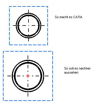

Ich habe folgendes Problem:
Ich möchte, dass sich die Mittellinien einer Bohrung (Strichpunktlinien) nicht am Punkt schneiden, sondern an 2 Linien.
Kennt jmd das Problem und hat eine Lösung?
vielen Dank und Grüßle
Julian
--> Es ist laut EN ISO 128-20 sogar vorgeschrieben, dass die Linien sich an den Strichen kreuzen. Komisch dass CATIA das nicht automatisch macht, bzw eine einfache Funktion zur Umstellung bereitstellt...
zur verdeutlichung ein Bild:
http://ww3.cad.de/foren/ubb/uploads/juleins/catiamittelinie.JPG

Lösung gefunden:
Habe einen neuen Linientyp definiert (3,5-1-1-1-3,5), dann auf die Mittellinien angewendet!. Zwar etwas Pfuscherei, aber wirksam! Durch ziehen an den Bohrkreuzen kann man einstellen, wie sich die Linien schneiden.
