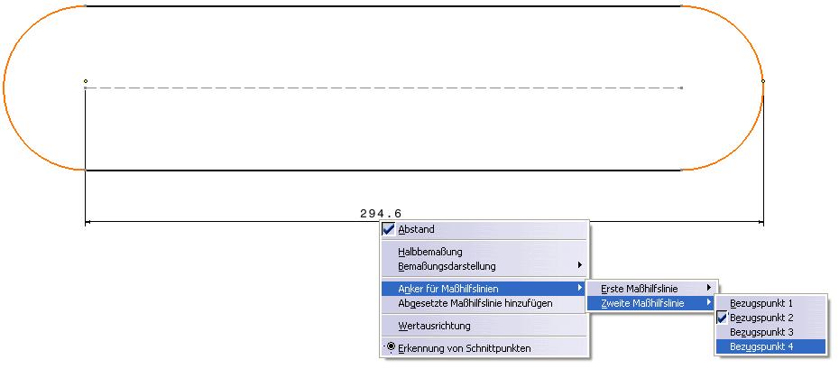

ich verzweifle gerade daran, den Abstand von zwei Radien zueinander auf einer Zeichnung anzugeben.
Es sollen nicht die beiden Mittelpunkte zueinander bemaßt werden, sondern halt die beiden Außenradien.
Es handelt sich um ein Bauteil, was auf beiden Außenkanten rund ist. Ich möchte gerne die Breite angeben.
Kann mir da jemand helfen?

Servus Seppel,
erzeuge eine Bemaßung von Radius zum Radius. Nachdem du den zweiten Maßpunkt gewählt hast, klickst du auf die rechte Maustaste. Mit Anker für Maßlinien kannst du den Kreisbogen wählen, siehe Anhang.
Roman

Hallo Seppel82
nachdem Du beide Radien ausgewählt hast kannst Du mit der rechten Maustaste ein Menü öffnen. Unter dem Punkt "Extension Lines Anchor" kannst Du für jede Extension Line den Ankerpunkt auswählen. Vielleicht hilft Dir das weiter.

Servus,
oder wenn beide Radien angewählt wurden "Strg" drücken. Dann kann man die Anker mit der Maus verschieben. Meiner Meinung nach die eleganteste Methode weil man meist nie weiß welcher Anker Nummer 3 ist...
Das kannte ich nicht und muss dir hierfür zustimmen!
