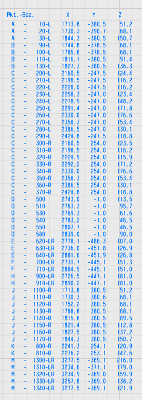

kann ich die Werte aus einer Tabelle im Drawing in ein Excel exportieren?
Wenn ja, wie? Hab unter suchen leider nichts gefunden.

Hallo smodo,
abgesehen von Copy und Paste sieht es da wohl ganz schlecht aus. Andersherum geht es.

Wie meinst du das mit copy und paste? Dazu müßte ich ja jede Zahl doppelklicken und dann copy und paste. Gibts keine Möglichkeit? Evtl. den Umweg über DXF oder so.

Genau. das wäre ziemlich viel Arbeit.
Das sind doch Koordnaten von Punkten im 3D - richtig? Dann mßte man doch deren Koordinaten direkt nach Excel exportieren können.

Du könntest dir ein Makro schreiben dass die einzelnen Zellen ausliest (über GetCellString) und in Excel einfügt.

ja richtig, das sind 3D Koordinaten, aber ich benötige die bezeichnung und die ist nur im 2D vorhanden. Ich weiß sonst nicht welcher Punkt welcher ist.
Makro, nur leider schade, dass ich auf dem Gebiet keine Ahnung habe, das wär super, wenn ich das könnte.

kluge Köpfe haben da was gemacht...
Schaut doch mal unter:
http://www.dw-sw.de/home/software/bohrtabellen/bohrtabellen.htm

Leider funktioniet das Tool bei mir nicht, evtl. weil die Daten Ursprünglich V4 Daten waren.

Servus!
Das Tools funktioniert bei mir klasse ? Hast du eine importierte V4-Zeichnung ? Dann gehts leider nicht.
Falls du die Punkte im 3D haben solltest, kannst du dir Punkte auch aus dem 3D exportieren.
http://catia.cad.de/index.php/downloads/scripts/92-punkte-export-und-import-

da gibt es IMHOIn my humble oppinion (Meiner Meinung nach) nur die sehr Zeitaufwendige copy&paste Methode die CEROG schon vorgeschlagen hatte
