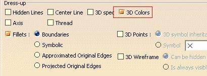

Hallo zusammen.
Ich arbeite mit R18.
Das Aussehen unsere Zeichnungsableitungen wird über Generative Parameter gesteuert, damit sie alle zumindest ähnlich ausschauen.
So sind zum Beispiel über die Standards die verdeckten Kanten ausgeschaltet. Möchte ich diese doch sehen, kann ich sie über die Properties der jeweiligen view anstellen.
Nun möchte ich auf gleiche Weise aber auch die 3D-Farben übernehmen: Grundsätzlich solls schwarz sein, bei Bedarf aber die Farben übernehmen.
Dieser Schalter ist aber nur aktiv, wenn ich den Generative view style ausschalte... Toll, denn dadurch sind natürlich meine anderen Einstellungen, die ich dort Eingetragen habe natürlich auch nicht mehr gültig
Ich Frage nun nicht nach dem Sinn - obwohl ich da auch neugierig wäre - sondern eher, wie ich ohne Abschaltung des generative view styles die 3D-Farben auf meine View bekomme. Kann mir da jemand helfen?
Vielen Dank und
gruß, Tom

Hi Tom,
daß stellst Du doch auch in den Standards ein, oder? Kann es nicht genau nachstellen, da bei unseren Generative Parameters die Farbe auf NO steht, kann das Problem aber nachvollziehen. Ich denke, der Schalter in den Eigenschaften sollte nach Änderung der Standards aktiv sein... hoffentlich.
Wenn der Upload funzen würde, gäbe es auch ein Bild...
Kategorie: Generative Parameters  Datei: Parameter auswählen
Standard, Drafting, View Dress Up, 3D-Inheritance, Solid, Color, YES
Gruß hilbo

Hi Tom,
habe wie von mir beschrieben mal den Gen.Parameter geändert. Nun werden alle Ableitungen farbig dargestellt, egal ob exakt oder Raster. In den Eigenschaften steht kein Schalter zur Verfügung, um die 3D-Farbe auszuschalten.
Schade, das war es nicht.
Solltest Du was Positiveres in Erfahrung bringen, würde ich mich über eine Info freuen. Mich nervt das nämlich auch.
Gruß hilbo

Hallo Hilbo und danke für die Antwort.
Ja, du hast recht, wenn ich diese Einstellung vornehme die Du nanntest, habe ich die Farben auch auf der Drawing. Aber ich habe dann immer noch nicht die auswahl ob ich, oder ob ich nicht die Farben haben möchte. Er macht es dann halt dauerhaft! Ich brauche aber die Farben nur für EINE view
gruß, Tom

Habe ich nachvollzogen. Dann mußt Du wohl zwei Parameter erstellen: 1x Farbe, 1x schwarz
Gruß hilbo

So, Ich hab nun einmal eine "GenerativeParameters.xml" und eine weitere "GenerativeParameters_bunt.xml" erzeugt. Das geht. Ich wähle nun einfach für jede View die passende xml aus.
ABER!!! :
Ich muss zwei sehr komplexe Dateien pflegen, dass sie bis auf eine Einstellung immer identisch sind. Ist also auch nicht das gelbe vom Ei.
Hat einer doch noch was besseres?
gruß, Tom

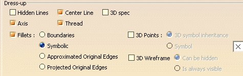

erstellt am: 16. Jan. 2009 08:59    Editieren oder löschen Sie diesen Beitrag!  <-- editieren / zitieren -->   Antwort mit Zitat in Fett Antwort mit kursivem Zitat    Unities abgeben: 1 Unity (wenig hilfreich, aber dennoch)2 Unities3 Unities4 Unities5 Unities6 Unities7 Unities8 Unities9 Unities10 Unities Nur für thomasacro 10 Unities + Antwort hilfreich
Danke für den Tip mit den Farben, kannte ich auch bislang noch nicht.
Bei mir kann ich aber nur die Linien so einfärben. Gibt es auch eine Möglichkeit, die Flächen farbig im Draft darzustellen, resp. aus dem 3D zu übernehmen?
Gruss, Solidos

Hallo Solidos,
ich habe gerade kein R18 aber bei mir funktioniert das einwandfrei.
- Eigenschaften in der Ansicht - 3D Color (aktiviert) mit farbe - 3D Color (deaktiviert) in schwarz.
Das läßt sich bei mir je Ansicht separat einstellen.
Gruß Michael B.

R17:
Eigenschaften der Ansicht von exakt oder sonstwas auf Raster stellen, die darin enthaltenen Optionen auf Schattieren. Das wars. Warum die Flächen dann nicht in Farbe dargestellt werden, siehe oben.
Gruß hilbo

erstellt am: 16. Jan. 2009 14:10    Editieren oder löschen Sie diesen Beitrag!  <-- editieren / zitieren -->   Antwort mit Zitat in Fett Antwort mit kursivem Zitat    Unities abgeben: 1 Unity (wenig hilfreich, aber dennoch)2 Unities3 Unities4 Unities5 Unities6 Unities7 Unities8 Unities9 Unities10 Unities Nur für thomasacro 10 Unities + Antwort hilfreich
wow, genau das wars, danke dir hilbo

es Können wirklich entweder nur mehrere Generative Styles erstellt werden oder die Verwendung der Generative Styles in den Optionen ausgeschaltet werden um eine Änderung in den Eigenschaften der Ansicht vornehmen zu können. Die Verwendung von Generative Styles hat den Nachteil, das man bei einem Relesewechsel diese Dateien neu erstellen oder Migrieren muss um neue Parameter in den Generative Styles zur Verfügung zu haben. Außerdem kommt es dann bei Zeichnungen aus anderen Releases oft zu Fehldarstellungen (zB. falsche Strichstärken). Dann müssen die Ansichten der Zeichnung durch ein Update der Generative Styles aktualisiert werden. Ich Pflege inzwischen 5 Generative Styles mit Zeichnungen von 4 verschiedenen CATIA V5 Releases. Das ich ein irrer Aufwand. Ich hoffe mit V6 auf eine intelligentere Lösung.
