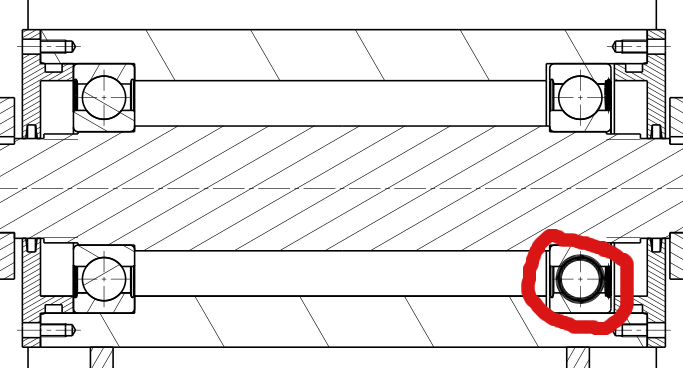

Mein Problem besteht soweit darin dass ich eine 3D-Modell erstellt habe welches ich dann anschließend als 2D-Zeichnung abgeleitet habe. Jedoch bei Änderung des Maßstabes von 1:1 zu 1:2 entstehen Unregelmäßigkeiten innerhalb der Strichstärken. Verwunderlich ist nur das es innerhalb der Zeichnung 3x richtig dargestellt wird und 1x falsch. (siehe Anhang)
woran kann dies liegen? bzw. wie kann ich das vermeiden?

Der Fehler bei deiner Zeichnung liegt in den Abständen der Schraffurlinien und nicht nur bei der Kugel sondern auch bei den Abdeckungen der Kugellager.
ist der Abstand so gross das er in deinem Schnitt keine Schraffurlinie generieren kann bekommst du so einen dicken kreis.
das hat nicht mit liniendicke zu tun sondern nur ein hinweis darauf dass die Schraffurabstände zu gross sind.
