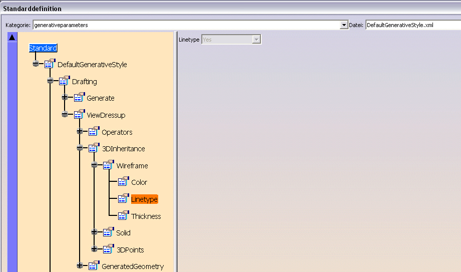

ich habe ein Part (V5R16) und ein abgeleitetes Drawing mit mehreren Views. Eine davon ist ein Schnitt in dem ich das Bauteil und die Anbaugeometrie finde. Die Anbaugeometrie für den Schnitt befindet sich in einem eigenen geometrischen Set wo auch die Linienfarbe und Strichart richtig datrgestellt wird.
Nun möchte ich aber die Elemente im View in der gleichen Strichart sehen wie sie mir im Part dargestellt werden sehen. Ich bekomme aber immer nur sichtbare durchgezogene Linien und nicht die strichpunktierte Linieart die ich im Part sehe.
Wo muß ich da noch was einstellen?

Hi Tiberius,
auf jeden Fall in den Standards. Bin mir nicht ganz sicher, aber versuch es mal hiermit.
Gruß hilbo
