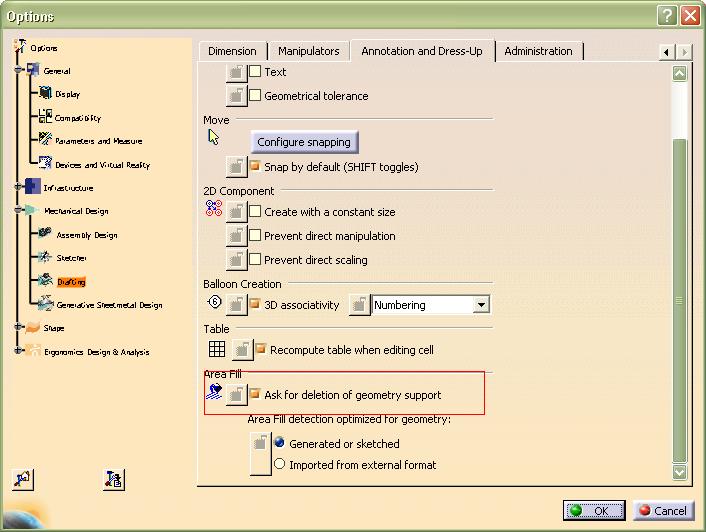

unter Tools > Options > Mechanical Design > Drafting > Annotation and Dress-Up gibt es einen Punkt "Area Fill" > "Ask for deletion of geometry support". Dieser muss aktiviert sein, dann solltest du beim Löschen der Schraffur gefragt werden und wenn du diese mit "Ja" bestätigst, dann sollte die Kontur mit gelöscht werden.

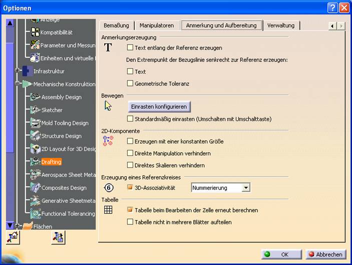

Leider bin ich noch nicht am Ziel. Deine Wegbeschreibung ist bei mir leider so nicht vorhanden, zumindest kann ich unter Annotation und Dress up nichts finden, was mir zum Thema Schraffur weiter hilft.
Vielleicht hast du nen anderes Release.
Zur Info, Catia V5 R16

Das sollte es so in R16 auch geben. Ich habe R17...

soweit ich weiß, gab es das in R16 noch nicht. Da wurden einfach Linien erzeugt als Umrandung die man einzeln löschen musste. Da wirst du IMHOIn my humble oppinion (Meiner Meinung nach) nicht vorbei kommen.
@Rick: Schau mal ein Bild aus R16

Leider nein, bei mir gehts da nur bis "Table". Mehr kommt da nicht.
