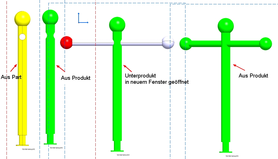

Mörchen
CAD-Trainerin (CATIA V5)
Beiträge: 3830
Registriert: 14.03.2007
Release 19 SP2
erstellt am: 16. Dez. 2008 08:35    Editieren oder löschen Sie diesen Beitrag!  <-- editieren / zitieren -->   Antwort mit Zitat in Fett Antwort mit kursivem Zitat    Unities abgeben: 1 Unity (wenig hilfreich, aber dennoch)2 Unities3 Unities4 Unities5 Unities6 Unities7 Unities8 Unities9 Unities10 Unities Nur für katzalans 10 Unities + Antwort hilfreich
Hallo Lusilnie,
ich hab mal ein paar Versuche gemacht, siehe Bild:
die Stange ist im Part gelb und als Komponente grün. Je nachdem, auf was sich die Ansicht bezieht, kriegt man was anderes. Seit wann das so ist, hab ich keine Ahnung . Ich habs auf R17 getestet.

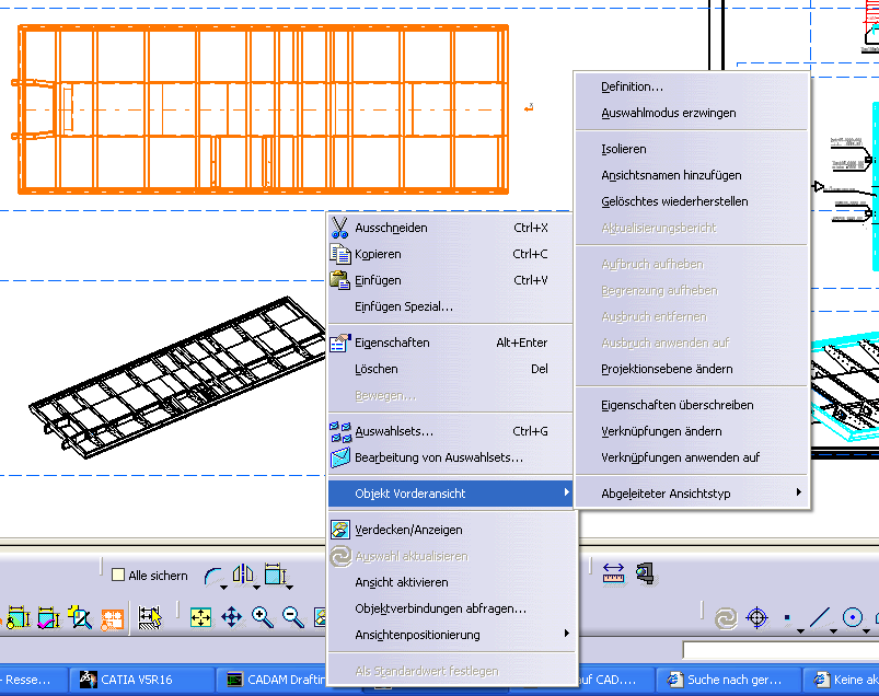

hilbo
Sehen Sie sich das Profil von hilbo an!   Senden Sie eine Private Message an hilbo  Schreiben Sie einen Gästebucheintrag für hilbo
Beiträge: 513
Registriert: 06.01.2005
erstellt am: 17. Dez. 2008 16:08    Editieren oder löschen Sie diesen Beitrag!  <-- editieren / zitieren -->   Antwort mit Zitat in Fett Antwort mit kursivem Zitat    Unities abgeben: 1 Unity (wenig hilfreich, aber dennoch)2 Unities3 Unities4 Unities5 Unities6 Unities7 Unities8 Unities9 Unities10 Unities Nur für katzalans 10 Unities + Antwort hilfreich
liegen zwischen dem Ersteller der Zeichnung und dem Änderer (Du) evtl. unterschiedliche Einstellungen in den Tools / Optionen vor? Schau mal, ob dieser Eintrag bei Dir deaktiviert ist, ansonsten schalte den mal ein und erzwinge eine Aktualisierung, z.b. über Änderung im 3D.
Wenn bei dir o.g. Einstellung verwendet wird und du eine fremde Zeichnung aktualisierst, werden die 3D-Farben ausgeschaltet und alles monochrom dargestellt. Warum auch immer...
Bei mir werden übrigens unterschiedlich eingefärbte Exemplare im Drawing auch so dargestellt.
Gruß hilbo

Lusilnie
Beiträge: 1486
Registriert: 13.07.2005
erstellt am: 17. Dez. 2008 23:05    Editieren oder löschen Sie diesen Beitrag!  <-- editieren / zitieren -->   Antwort mit Zitat in Fett Antwort mit kursivem Zitat    Unities abgeben: 1 Unity (wenig hilfreich, aber dennoch)2 Unities3 Unities4 Unities5 Unities6 Unities7 Unities8 Unities9 Unities10 Unities Nur für katzalans 10 Unities + Antwort hilfreich
Hallo katzalans,
Du musst auf den Rahmen der View gehen, RMT->..._object->Reset_Propeties, dann sollte es wie beschrieben funktionieren.

katzalans
Konstruteur
Sehen Sie sich das Profil von katzalans an!   Senden Sie eine Private Message an katzalans  Schreiben Sie einen Gästebucheintrag für katzalans
Beiträge: 10
Registriert: 11.12.2008
erstellt am: 18. Dez. 2008 11:56    Editieren oder löschen Sie diesen Beitrag!  <-- editieren / zitieren -->   Antwort mit Zitat in Fett Antwort mit kursivem Zitat    Unities abgeben: 1 Unity (wenig hilfreich, aber dennoch)2 Unities3 Unities4 Unities5 Unities6 Unities7 Unities8 Unities9 Unities10 Unities
Hallo lusilnie!!
Bin ich blöd ????
oder gibs das bei mir nicht ???
hilbo:
Ja es ist aktiviert ???
Habs deaktiviert, aktualisiert -nichts , aktiviert, aktualisiert - nichts ?
hilbo
Beiträge: 513
erstellt am: 18. Dez. 2008 16:23    Editieren oder löschen Sie diesen Beitrag!  <-- editieren / zitieren -->   Antwort mit Zitat in Fett Antwort mit kursivem Zitat    Unities abgeben: 1 Unity (wenig hilfreich, aber dennoch)2 Unities3 Unities4 Unities5 Unities6 Unities7 Unities8 Unities9 Unities10 Unities Nur für katzalans 10 Unities + Antwort hilfreich
Hallo katzalans,
Dein Catia-Release scheint nicht mindestens R17 zu sein. Es ist möglich, daß ältere Releases Deinen Wunsch nicht unterstützen. Bei Dir fehlt "Eigenschaften wiederherstellen", oder Reset Properties. Vielleicht findest Du das unter: Ansicht selektieren mit LMT, Bearbeiten, Eigenschaften ...ansicht usw.
