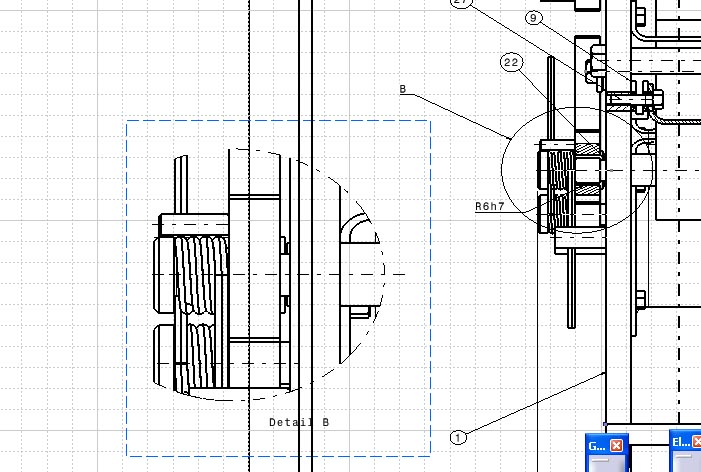

ich bin recht neut bei CATIA und hab bei meiner Konstrutkion ein Problem. Durch einen Aufbruch wollte ich das Gleitlager darstellen, dies hat auch funktioniert. Ich will aber nun diesen Aufbruch in vergrößerter Ansicht darstellen, dabei wird aber nicht mehr die aufgebrochene Ansicht gezeigt, sondern nur noch das Werkstück von aussen, ohne Aufbruch.
An was liegts? Wie kann ich das ändern?
Danke für Antworten

Und wenn du den Aufbruch noch in das Detail reinbringst? Genau so, wie in der anderen Ansicht?

Hallo floworld,
es gibt 2 Sorten Details:
die ersten 2 Symbole sind farbig dargestellt (blau, türkis? Hab grad mein CATIA nicht dabei...): die werden von 3D erzeugt. Damit kriegst Du Dein unerwünschtes Ergebnis.
Die zweiten 2 Symbole ("Schnelles Detail oder so ähnlich):
damit werden die Details diekt aus der 2D-Zeichnung erzeugt. Normalerweise sieht man keinen Unterschied, aber beim Ausbruch musst Du so einen nehmen.

mhh mit Quick detail views habe ich die Erfahrung gemacht das CATDUA-V5 diese Views net mag und dir alle darin enthaltenen Maße als Fehler anzeigt.

weiß nicht ob's noch aktuell ist...
Wenn Du unter "Tools->Optionen->Mechanische Konstruktion->Drafting->Layout" den Haken bei "Fortführung der Spezifikationen für Unterbrechungen und Ausbrüche" setzt, dann wird auch die normale Detailansicht ausgebrochen.
Weiterhin wird durch diesen Haken auch z.B. beim Ableiten einer Hilfsansicht von einer aufgebrochenen/gestauchten Ansicht die neue Ansicht genauso gestaucht.
