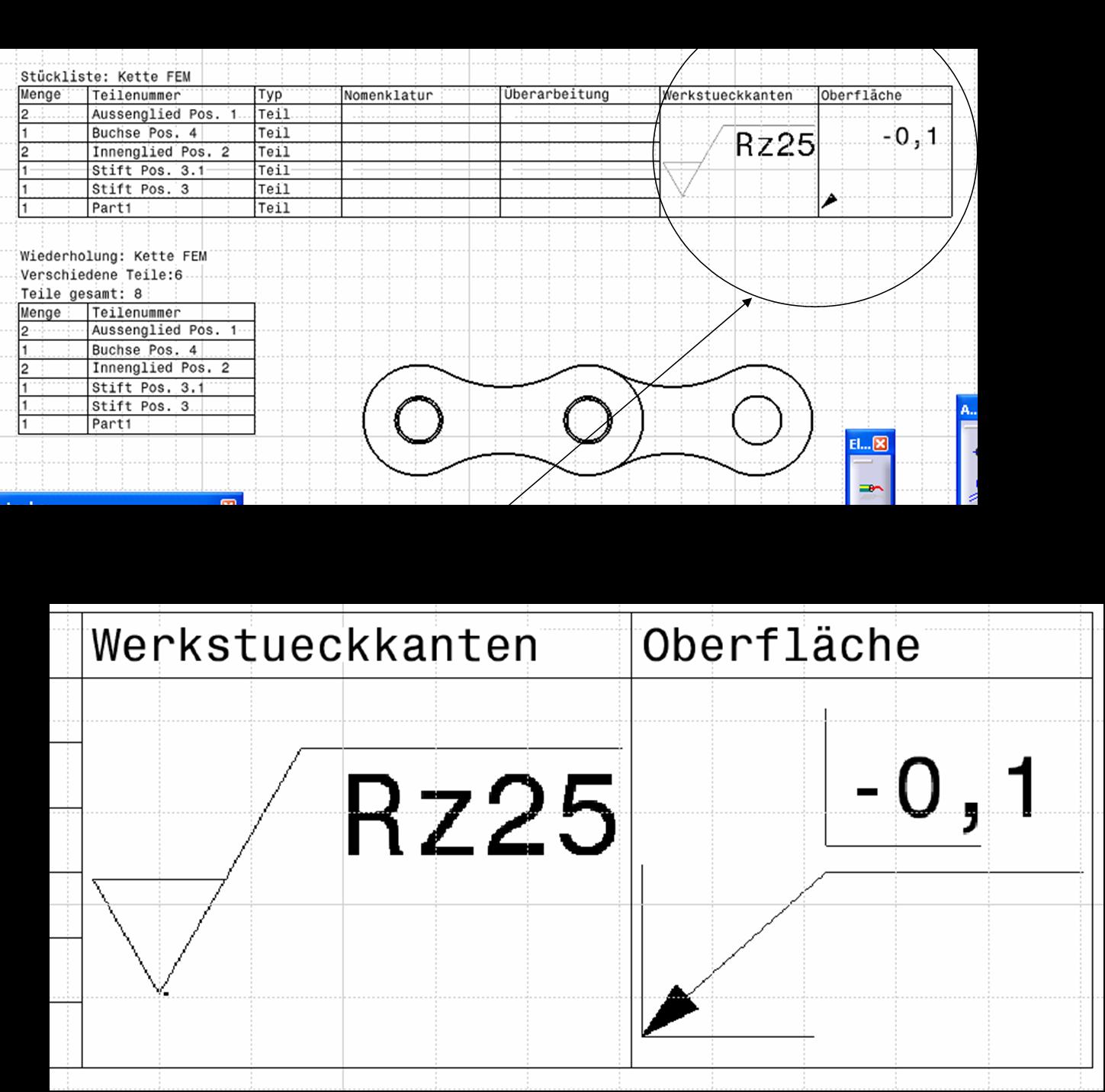

gibt es irgendeine komfortable Möglichkeit um in Catia Oberflächenangaben und Kantenangaben über der Stückliste zu machen.
Im Bild ist sowas aus Solid Edge. Ich find da nichts, ausser das von Hand zu zeichnen, was aber nicht sonderlich gut aussieht und auch nicht unbedingt normgerecht ist!

verstehe ich dich richtig oder willst du das direkt in die Stückliste mit aufnehmenn (siehe Screenshot)? Dann mach es doch über ein Bild und füg dieses in die Tabelle mit ein.
Bei den Werkstückkanten gibt es so und so kein Symbol direkt in CATIA (also über einen Button). Diese müsstest du dir selber machen und anschließend in einem Katalog abspeichern.
Bei den Oberflächensysmbollen verstehe ich das Problem nicht, diese sind doch über Einfügen -> Anmerkungen -> Symbole -> Rauigkeitssymbol erreichbar.

ein bild in die Tabelle ist ne gute Idee. Problem gelöst.
Habs jetzt auch genauso mit den Oberflächensymbolen gemacht.
