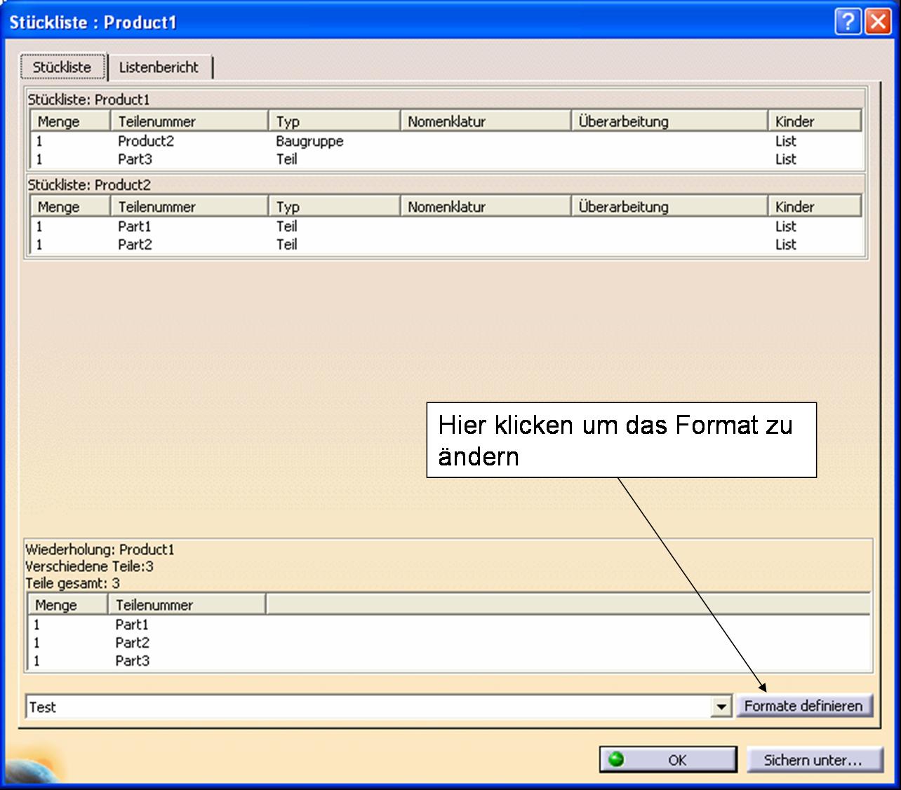

2. Analyse -> Stückliste (siehe Screenshot 1)

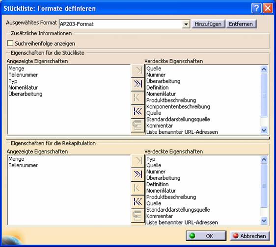

3. Mit "Formate definieren" kannst du festlegen welche Daten CATIA in der Stückliste anzeigen soll und in welcher Splate diese stehen. (siehe Screenshot 2)

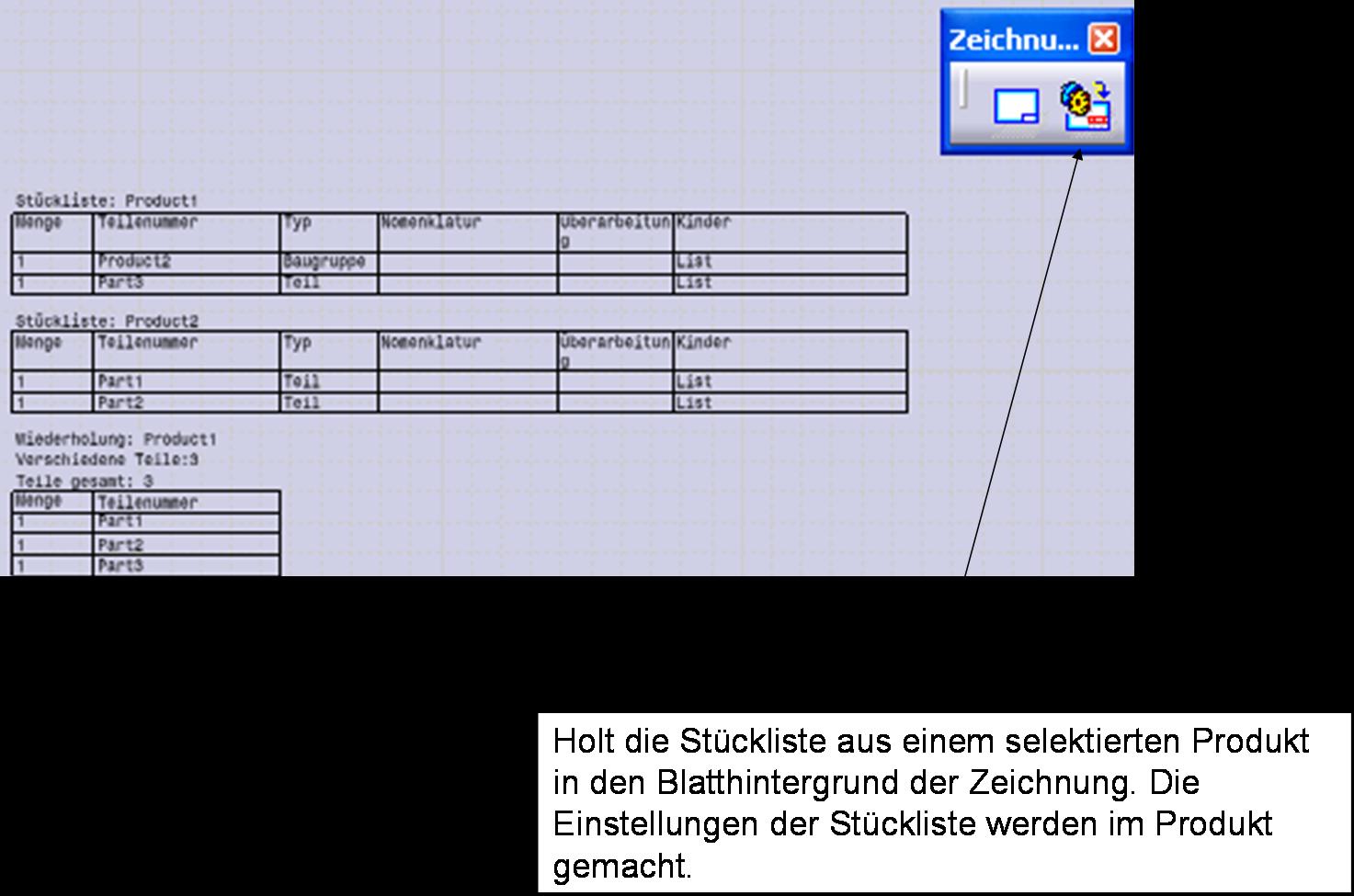

6. Auf der Symbollsite "Zeichnung" auf "Stückliste einfügen" klicken
7. In das Produkt wechseln (siehe Screenshot 3)
8. Das gewünschte Produkt selektieren (CATIA wechselt nun automatisch zurück in die Zeichnung)
9. Mit der linken Maustaste auf das Blatt klicken (da wird dann die Tabelle eingefügt)
