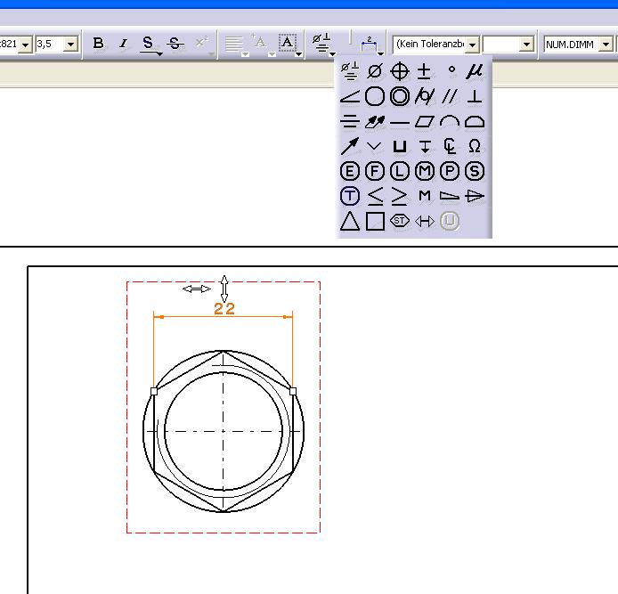

kann man in die Tabelle, die im Bild sichtbar ist, eigene Symbole, bzw. Buchstaben hinzufügen?
Danke!

meines Wissens nach gibt es keine Möglichkeit hier zusätzlich Symbole einzufügen.
Für den Fall dass du "nur" Buchstaben an Deine Maße hängen möchtest, würde ich Dir empfehlen den Buchstaben in den Properties davor zu schreiben.

Wenn du admin bist, kannst du das Einstellen unter:
Tools - Standara - Category Drafting. Dort unter Engineering Symbols.
Da kannste dir neue Symbole reinstellen, unter Angabe des Fonts und - nun wirds knifflig - unter Angabe des zugehörigen Hex-Codes (Zumindest siehts so aus!). Bei einstelligen, im Schriftsatz vorhandenen Symbolen mag das noch durch Probieren und Windows-Suchereien klappen. Zweistellig siehts aber wohl mau aus...
Da ich aber denke, dass du Nur ein "SW" brauchst, würde ich das auch mit einer Texterweiterung des Maßes machen. geht recht schnell, wenn du bei der Erstellung die Manipulatoren anmachst. dann brauchste Nur auf dei entsprechenden Dreiecke vor oder nach dem Maß zu klicken, um die Dinger da reinzutippen. Geht allemal schneller und ist ebenso elegant.
