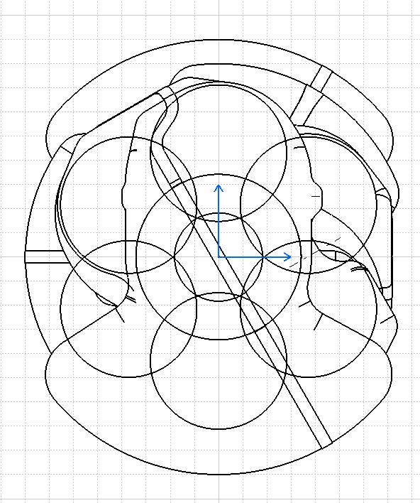

habe eine Frage, kann ich die Skizze auch einzeln Anzeigen lassen, also ohne Model nur die Skizze?

ich habe eine Kurbelwelle und ich will in einer Ansicht die Umrisse der Hublager darstellen lassen diese habe ich im Part mit einer Skizze dargestellt und jetzt will ich diese Skizze im Drafting anzeigen lassen. Quassi eine Seitenansicht wo nur die Skizze ist.

Ja, das geht, du musst die oben beschriebene Einstellungen in den Optionen machen, die Skizze muss in einem separaten Körper sein. Dann klickst du auf Vorderansicht, klicke den Körper im Baum an, indem die Skizze ist, und eine Plane als definition der Ansichtsnormalen. dann geht auch das.
Die gefilterte  Antwort:
Vielleicht gibts ja sinnvollere Lösungen dafür, dafür muss ich/wir aber das Bild sehen, Was du erreichen möchtest und was du als Grundlage hast. Es hört sich nämlich fast so an, als hättest du eine Baugruppe. Dann kann man besser mit "Overload Properties" arbeiten.

Ich habe zwei Parts, einmal Modell und einmal die Bearbeitung die sind in einer Baugruppe zusammengefasst und von der Baugruppe habe ich jetzt den Draft gemacht. Die Skizze darzustellen ist ja kein Problem nur wird dann das Model immer in der Ansicht mit angezeigt. Die einzige Lösung die mir dabei einfällt das was ich nicht brauche verstecken lassen. Ich dachte nur das es vielleicht möglich ist im Draft in der Ansicht nur die Skizze alleinde darzustellen. Natürlich könnte ich die Skizze auch direkt im Draft erstellen nur würde mir dan die Verbindung zu dem Modell fehlen.

Ich möchte quasi nur die sechs Kreise darstellen lassen.

versuch mal folgendes:
Im Assembly eine Szene machen. Dort das Bauteil ins Hide stellen und von der Szene die Ableitung machen.
Sollte das nicht klappen, zuerst das Bauteil in der Szene im Show lassen, die Ansicht machen und anschließend das Bauteil (Szene) ins Hide stellen. Dann die Ansicht updaten.

so wie ich das jetzt verstanden habe ist Die Skizze alleine in einem Part das in einem Assembly verbaut ist? Dann am einfachsten mit den Overloadproperties arbeiten.

Die Skizze ist nicht alleine, es ist ein Bestandteil das Parametrisch mit der Welle Verbunden ist, deswegen kann ich die Overload funktion nicht anwenden, es sei den ich mache noch ein Part in dem ich die Skizze ablege, ich möchte aber keine zusätzliche Parts. Und das mit Szenen klappt auch nur bedingt, da ich die Skizze immer Anzeigen lassen muss, das ist aber von deimler nicht erlaubt, glaue ich. Ist es den ohne weiteres möglich Unterschiedliche Skizzen von den einzelnen Körpern die in einem Part abgelegt sind abzuleiten oder nicht, denn die erkentniss die ich bis jetzt gewonnen habe ist das es nicht möglich ist, die auch angezeigt werden wenn ich die Körper in den Parts verstecke.

Wenn du dein Part unterteilt hast in mehrere Körper, dann kannst du selektiv in die Drawing nur einzelne Körper ableiten lassen.
Sichtbar sind dann auch nur die Skizzen, die in den abgeleiteten Körpern liegen.
/edit: dies funktioniert aber nicht im Product-Kontext, nur wenn die Drawing auf das Part referenziert.

habe endlich das Problem gelösst, mit Layern konnte ich das so hin kriegen wie ich es wollte.
