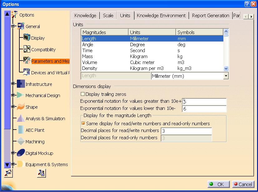

Hi Saturn!
Das kannste einstellen unter:
schau mal aufs bildchen, ist die Einstellung, wo bei mir die drei steht...
gruß, Tom
