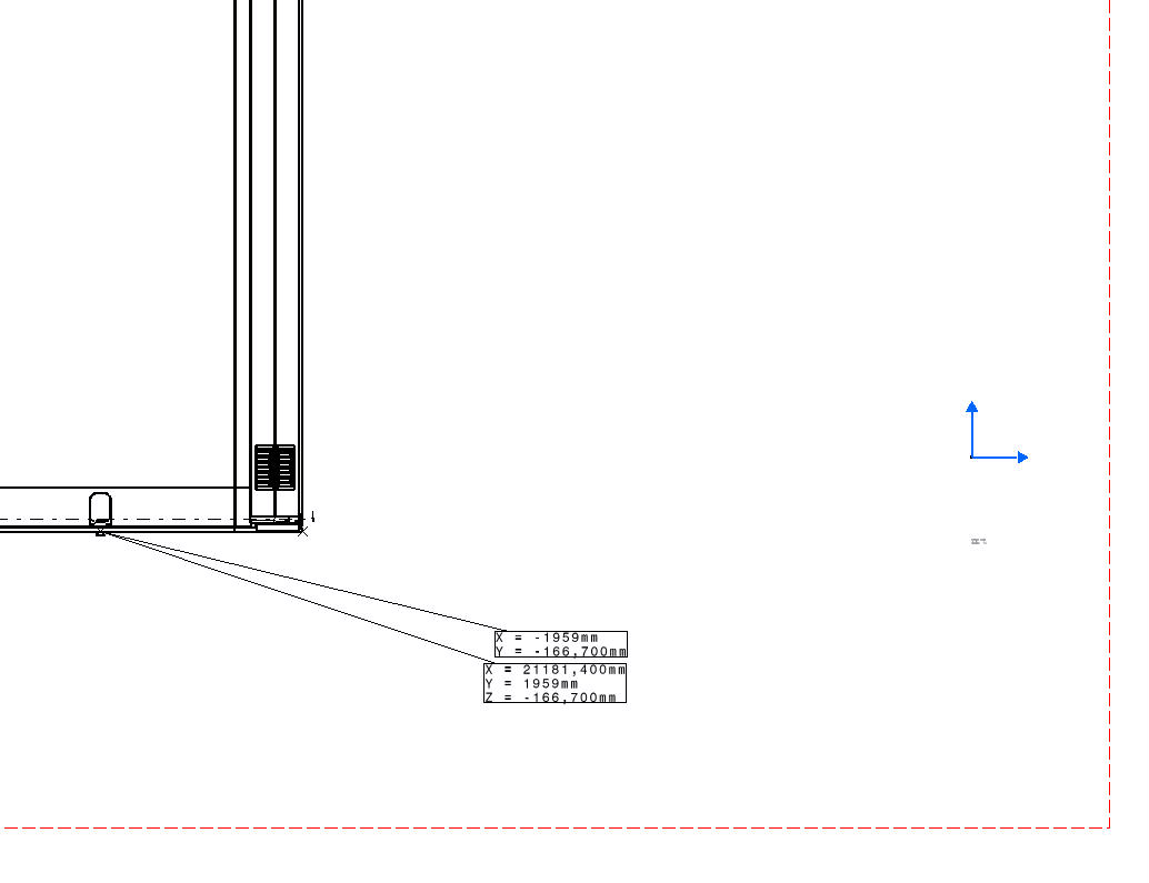

habe folgendes Problem:
Wenn ich die Funktion "Coordinate Dimension" ausführen will, habe ich ja 2 Möglichkeiten.
1. 3D koordinaten X, Y und Z
  Das funz auch soweit gut.
2. 2D koordinaten X und Y
  Da habe ich das Problem, dass Catia mit die X und Y koordinaten vertauscht.
Welche Einstellung muss ich da ändern, damit das nicht passiert?

Bei der Erzeugung der Tabell wird doch das Achsensystem angezeigt?
Passt dieses? Wenn nicht durch Rotation bzw. Spiegeln passend machen.

ich habe mal einen Screenshot davon gemacht, vielleicht ist es jetzt besser verständlich.

Ohne dass man dass Kooridnatensystem (dass beim Anlegen der Tabelle erzeugt wird) sehen kann, kann ich auch keine Aussage zum bedienfehler/Bug machen.

erstellt am: 05. Nov. 2008 13:48    Editieren oder löschen Sie diesen Beitrag!  <-- editieren / zitieren -->   Antwort mit Zitat in Fett Antwort mit kursivem Zitat    Unities abgeben: 1 Unity (wenig hilfreich, aber dennoch)2 Unities3 Unities4 Unities5 Unities6 Unities7 Unities8 Unities9 Unities10 Unities
leider kommt kein zusatzfenster, ausser die Auswahl "x und y" oder "x, y und z".
ansonsten ist das Programm so eingestellt, dass ich noch nicht einmal die vorhandenen Angaben verändern kann.

Hallo Salta,
bei X,y,z handelt es sich um das 3D-Achsensystem,
bei x/y um das 2D-Achsensystem im Drafting (x nach rechts, y nach oben).

Kann ich in irgend einer Form die Tabelle die da ensteht bearbeiten?
Bei einer "normalen" Bemassung kann man auch ein Fake draus machen.

Du kannst die Tabelle ohne Probleme manuell ändern.

Kann ich leider nicht, es scheint so dass die Installierte Variante von Catia diese Funktion gesperrt hat.
Gibt es eine Möglichkeit dieses wieder zu öffnen?

Edit/ Sheet Background, dann müsstest die Tabelle bearbeiten können.
