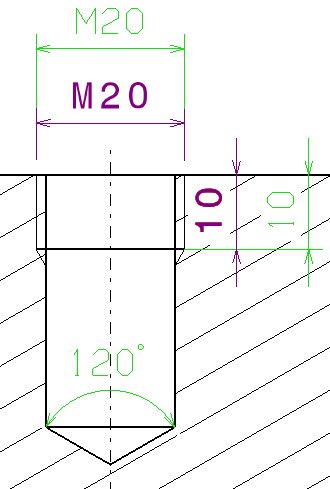

Hallo zusammen.
Ich stelle immernoch an den Standards rum... Ich finde nun nirgendwo den Eintrag für die FONT-Einstellung für die technologigal Features... (im Bild violett)und ich hätte sie halt doch gerne genauso, wie die anderen Einträge.
Die anderen hab ich alle gefunden. Kann mir da einer einen Tip geben?
Danke schonmal ;-)
gruß, Tom

Hallo Tom,
kann das sein, dass die Maße vor deiner Änderung der Standards generiert wurden? Wenn ja, dann musst du erst über Datei > Seite einrichten > update den Standard in der Zeichnung aktualisieren.

das denke ich nicht, denn es ist schon einige Zeit vergangen, seitdem ich die umgestellt hatte. aber morgen lösche ich einfach mal die settings (nochmal :-) )

Die Standards werden mit in der Zeichnung gespeichert. Du solltest also ruhig das Update unter "Seite einrichten" probieren und im Anschluß eine neue Bemaßung erstellen.

hab ich schon! die einstellungen traf ich schon vor zwei wochen.. seitdem hab ich -zig neue zeichnungen erstellt und -zigmal die settings gelöscht...
