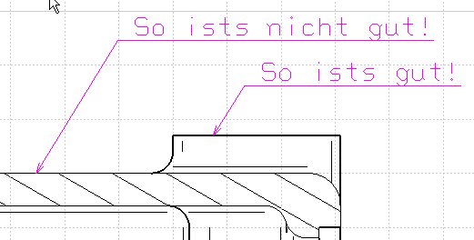

Ich brauch mal eure Hilfe, ich stehe auf dem Schlauch: Ich bin dabei Firmenstandards einzustellen. Hab eigentlich schon alles fertig. Da mache ich gerade mal einen Probeschnitt und bekomme diese(Bild) Darstellung. Körperkanten sind ok, Schnittlinien sind ok, aber dummerweise hat er die geschnittenen Körperkanten ebenfalls dünn dargestellt!
Wo in den Standards kann ich das bitte umstellen??

Tools / Standards
Generativeparameters / Drafting / ViewDressup / Operators / Section / SolidSection

Danke Elise :-)
