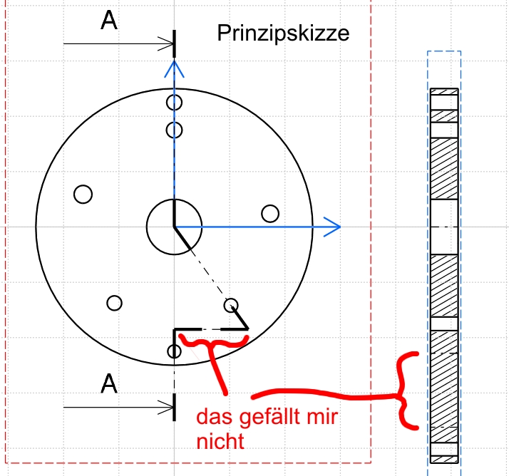

ich soll von einer Baugruppe einer Kupplung, eine Zeichnung ableiten und will dabei möglichst platzsparend schneiden. Die Vorderansicht enthält mehrere Teilkreise mit Bohrungen, Nieten, Aussparungen usw. Die Anzahl der Elemente je Teilkreis ist verschieden und deshalb sind die Elemente auch nicht in einer Linie angeordnet. Ich habe mal auf einer Zeichnung einen passenden Schnittverlauf gesehen: Schnitt bis Rotationsachse, in einem Winkel durch eine Bohrung auf dem ersten Teilkreis, dann in einem Kreisbogen (nicht projeziert) mit der Rotationsachse als Mittelpunkt bis der Schnitt wieder in einer Geraden durch die nächste Bohrung auf einem anderen Teilkreis verläuft. Und da ich meine Erklärung selber nicht verstehen würde, hab ich eine Prinzipskizze angehängt. Darf man so schneiden und wenn ja, geht sowas irgendwie in Catia? Würde mich über Hilfe freuen.

Nein, so geht das nicht.
Du musst in deinem Schnittverlauf den Kreisabschnitt durch eine Linie ersetzen (in der Zeichnung: Einfügen -> Ansicht -> Schnitt -> ausgerichteter Schnitt)

Ok, das würde ja auch gehn. Aber ich möchte dann dieses Stück nicht projeziert haben. Ich habs vorhin mal probiert und bekomme immer ein komisches Ergebnis.

erstellt am: 22. Okt. 2008 19:14    Editieren oder löschen Sie diesen Beitrag!  <-- editieren / zitieren -->   Antwort mit Zitat in Fett Antwort mit kursivem Zitat    Unities abgeben: 1 Unity (wenig hilfreich, aber dennoch)2 Unities3 Unities4 Unities5 Unities6 Unities7 Unities8 Unities9 Unities10 Unities
Lol, ja merkwürdig ist wohl besser. Was ich damit meine, siehe Bild. Hab mal grob was skizziert, weil die Kupplungszeichnung zu unübersichtlich ist.
Und ich habe die Funktion "ausgerichteter Schnitt" genommen. Bei dem abgesetzten Schnitt tritt das zwar nicht auf, aber der ist ungeeignet, weil die Einzelteile alle Rotationsteile sind und alles verzerrt wird, wenn ich gerade durchschneide. Zum Beispiel die Membranfeder.

Um beim Deutschkurs zu bleiben, oder vielmehr dem Hinweis auf korrekte Audrucksweise:
Du hat keinen Schnitt, sondern eine Schnittansicht erstellt. Beim Schnitt werden die hintenliegenden Konuren nicht dargestellt (siehe DIN ISO 128).
Ich würde eine abgesetzte Schnittansicht erstellen und dabei den Schnitterlauf nur aus horizontalen und vertikalen Linienstücken erstellen. Das dürfte ausreichend sein.

Das will ich aber nicht, weil das sch... aussieht *bockig guck*.    Kann die Lamellen der Membranfeder nicht quer durchscheiden. Da entschehen merkwürdige Fetzen. Naja. Egal. Muss ich mir halt was einfallen lassen. Werde wohl die Löcher so anordnen, dass sie an einer Stelle in einer Linie liegen. Hätte ich gleich machen sollen. Naja, da ich es ja so super assoziativ aufgebaut habe, wird das ja kein Problem sein, lach !!

Denk mal darüber nach, was der Schnitt soll, und nicht, wie es aussieht.
Der Schnitt soll doch nur zeigen, wie tief die Bohrungen sind.

Ja, im Prinzip hast du vollkommen recht. In der wirklichen Welt ist das sicher so. Aber ich muss das meinem Professor vorlege und der ist noch von der alten Schule des von Hand Zeichnens und da sollten die Zeichnungen optisch ordetlich aussehen.

Wenn es wirklich "wie von Hand" aussehen solle geht es nur mit Pfusch (zB richtige "Schnittlinie" ausblenden und Fake-Schnittlinie skizzieren)
PS: oder du machst einen Vollschnitt mit einem Ausbruch im Bereich der Bohrung
