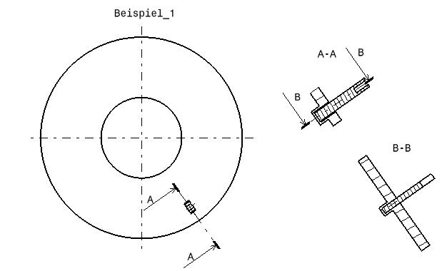

ich möchte einen parametrischen Schnitt aus einem Schnitt erstellen. Die Situation ist (siehe Bild) folgende. Ich habe einen Schnitt A-A. Diesen Schnitt möchte ich nochmal schneiden (B-B). Nur kann ich zwar den ersten Schnitt (A-A) auf eine Ebene im Zusammenbau legen (der bleibt dann auch dort) nur kann ich den zweiten Schnitt (B-B) nicht parametrisch auf eine andere Ebene legen. Den Schnitt B-B zerhaut es mir immer sobald ich den Winkel von A-A ändere.
Das ganze funktioniert wenn ich den Schnitt B-B nicht von dem Schnitt A-A erstelle sondern aus der "Front view" (siehe Anhang (V5R16)).
Ich hab jetzt schon alles mögliche versucht. Schnittdefinition über Planes, Skizzen, Flächen, versucht die Projektionsebene zu ändern, den Link umzuhängen... Leider alles erfolglos.
Hat das von euch schon mal jemand geschafft? Oder Kann die gute CATIA das nicht?

Du kannst einen Schnittverlauf auch mit einer Skizze im Modell definieren. (Den Befehl aktivieren, ins Modell wechseln und die Skizze zeigen) Mit einer vernünftig definierten positionierten Skizze sollte es möglich sein, den oder die Schnittskizzen parametrisch zu erzeugen, sodass sie bei Winkeländerungen mitlaufen.
Ich habs so noch nicht probiert, aber es müßte gehen.

Wenn du die Skizze nicht anwählen kannst, ist die Lage falsch. Die Skizze muss auf einer Ebene senkrecht zur Schnittebene A-A liegen (Schnittlinie also parallel zur Drehachse deines Teils(siehe Anhang)).
Allerdings verliert der Schnitt B-B auch seine Referenz, wenn sich der Schnitt A-A verdreht.

ich hatte mich zu früh gefreut. Eben habe ich es ausprobiert, schöne Skizzen gemacht, die sich mitdrehen, aber CATIA aktualisiert die Schnittverläufe nicht.
Aber es funktioniert bei mir, wenn ich zur Schnittdefinition die Ebenen benutze (Ebene.1 und Ebene.2 aus der Platte.)
Eine andere Lösung (ungetestet) wäre möglicherweise die Ansicht aus 3D. Dann müssten die Schnitte im Produkt definiert werden. (Die Befehle finden sich unter Einfügen / Anmerkungen / Ansichten/Anmerkungsebenen...

im Prinzip funktioniert es, siehe Anhang, die Catia macht den Schnittverlauf rot und was dann ein Q-Checker dazu sagt ist ungewiss....
Gruß Harald

hast Du es mal probiert mit meinem Anhang? Der Schnitt B-B aktualisiert sich(richtig in der Darstellung), nur der Schnittverlauf im Schnitt A-A wird rot(aktualisiert aber seine Lage auch). Ich habe zum Testen den Winkel in der Skizze für den A-A Schnitt geändert.
Gruß Harald

Der Schnitt B-B hat seine Referenz verloren (änder mal den Winkel).
Die Schnittlinie liegt nun irgendwo (auf der alten Referenz??) und die Position des Schnittes (zu seiner Referenzansicht) ist auch fehlerhaft.

der Schnitt A-A dreht sich um den Mittelpunkt der Platte, je nach Winkel verschiebt sich die Position der Ansicht auf der Zeichnung,
Schnitt B-B ist im 3D rechtwinklig zum Schnitt A-A definiert und verhält sich auch so beim Update. Test in V5R16SP5 ohne Umgebung(OEM etc).
