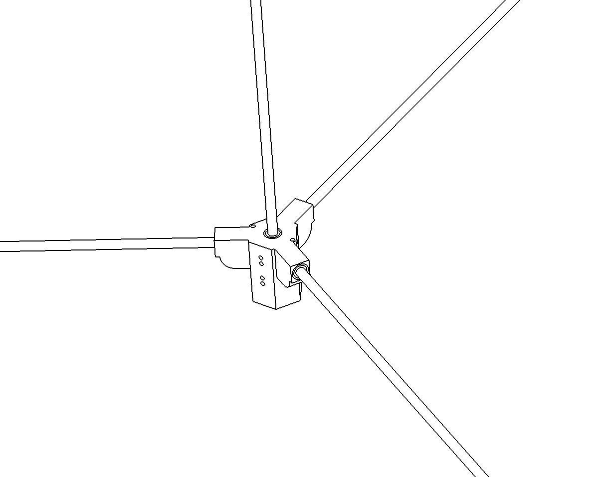

Hallo Leute,
Das Bauteil, von dem ich einen Grundriss erstellen möchte, hat ziemlich lange Antennen. Deshalb will ich die Ansicht in mehreren Ebenen aufbrechen (auch schräg, also nicht nur horizontal und vertikal)...
Es ist auch brauchbar, den Aufbruch mit 2 kozentrischen Kreisen vorzunehmen.
Der Überhammer wäre, so etwas auch in einer isometrischen Ansicht unterzubringen.
Vielen Dank schon mal vorab!
Stefan

Hallo Stefan,
es gibt die Möglichkeit, mit "Ausbruch anwenden auf", einen Ausbruch aus einer planaren auf die isometrische Ansicht zu übertragen. (Im Kontextmenü der ausgebrochenen Ansicht unter Objekt...).
Du kannst also mehrere ausbrüche machen und sie nacheinander auf die isometrische Ansicht übertragen. Du musst wahrscheinlich ein paar Hilfsansichten erzeugen, um die schrägen ausbrüche hinzukriegen.
Der Gag ist, dass wenn die Isometrische ansicht fertig ausgebrochen ist, die Ausbrüche auf den Referenzansichten wieder entfernt werden können. Man kann sogar ide referenzansichten löschen, die Iso bleibt gebrochen.

Hallo Stefan
Willst du Aufbrechen oder Ausbrechen?
Einen Ausbruch kannst du so erzeutgen wie Mörchen sehr gut beschrieben hat.
Bie einem Aufbruch wirst du dir da schwerer tun.
Meines wissens kann man einen Aufbruch nur horizontal oder vertikal anlegen. Wenn du einen Horizontalen erzeugt hast kannst du auch nur weitere Horizontale hinzufügen. Auch der "Anwenden auf" Befehl gibt es meines Wissens bei Aufbrechen nicht.

Ja, da hab ich mal wieder gepennt  und Ausbruch mit Aufbruch verwechselt, - Dän hat recht!
