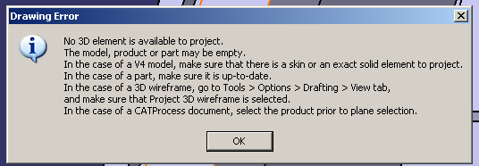

Ich habe folgendes Problem. Wenn ich eine Ansicht von einem 3D Model ableiten möchte, erscheint mir die angehängte Fehlermeldung.
Die Umstellung auf CGR ist möglich, geht auch, aber ist nicht sauber.
Kann mir jemand weiterhelfen?

Was fuer ein Modell? Ist im (Part)Body etwas drin?
Ansonsten eigentlich genau das machen, was die Fehlermeldung vorschlaegt.
Das hat mit cgr erst mal nichts zu tun, sondern ob ggf. nur Wireframe Geometry existiert.

kommt auch vor wenn Catia V4 Daten in Produkten als NICHT migrierte Teile (also direkt über insert -> new componente) eingebaut werden.

Ach ja?
Insert New Component gibt aber nur einen  Eintrag im Baum. Da wird keine V4- oder V5-Datei eingebaut.
