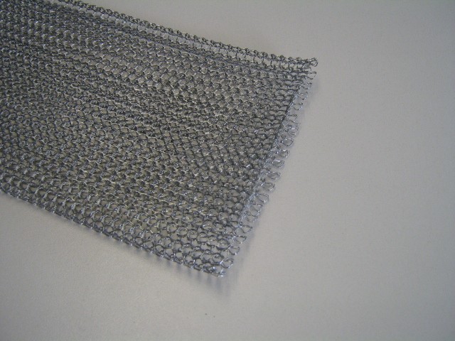

In meinem Modellaufbau gibt einen Gestrickestrumpf, der nur im einbauten Zustand sich rund über das Bauteil schmiegt. So wird dieser Strumpf einfach als ein Zylindermantel modelliert.
Die Bestellzeichnung für den Hersteller zeigt aber nur ein Rechteck, das über Breite und Länge vermaßt ist, denn diese Strümpfe werden flach hergestellt und geschnitten (siehe Bild).
Beim Überstreifen ändert sich das Gestricke, d.h. die Breite entspricht nicht dem halben Umfang des späteren Zylindremantels, aber man kennt die Bezíehungen zwischen Gestricke flach (Lieferzustand) und verbaut.
Ich möchte jetzt eine CATDrawing ohne CATPart erstellen, in der nur ein einfaches, skizziertes Rechteck enthalten ist und dessen Breite und Länge ich mit veröffetnlichten Parametern steuern kann.
Geht das? Wir haben bis dato nur die Geometriesteuerung gefunden, aber diese läßt sich nicht mit veröffentlichten Parametern z.B. aus einem Skelton verbinden (dachten wir bisher und freuen uns darauf, eines besseren belehrt zu werden....)

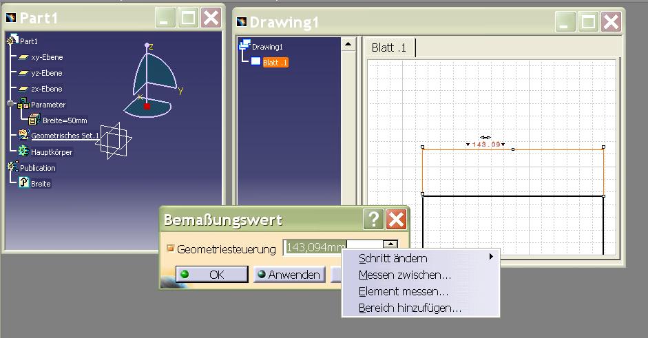

Diese Möglichkeit ist aber erst in der R17 reingekommen. Ab welchem Servicepack der R17 kann ich nicht sagen.
ACHTUNG: Wenn deine Zeichnungs-Dimension die Abhängigkeit zum Paramter behalten soll musst du noch in den Options - Infrastructure -> Part Infrastrukture -> Keep Link with selekted einstellen.
PS: Die Zeichnung bekommt aber so einen Link zum Modell. Das ist dann kein "View Link" sondern ein KWE-Link. Das Problem ist das sich dieser Link nicht automatisch updated. Du müsstest dir also noch kurz in der KWA WB einen Rule erstellen die dir das macht.
Diese Lizenz hat nicht jeder. Wenn die nicht vorhanden ist, muß es manuell gehen. Dazu im Baum den externen Parameter markieren und im Kontexmenü auf Synchronize.

Derzeit unter R17 SP3 HF19 ist das tatsächlich nicht möglich (siehe Bild).
Mit dem Tip habe ich aber mal unter unserer R18 Testinstallation das Gleiche probiert und siehe da, der Formel-Editor taucht auf.
Wunderbar steuerbar, unterm Schreibtisch die Verknüpfung schön sicht, aber leider packt CDIV5 (die SAP-Schnittstelle) den Link nicht.
Also nochmal von vorne, irgend wie anders an das Problem ran.
