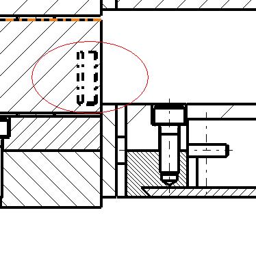

ich habe ein Werkzeug, dass in einem Produkt zusammengebaut wurde. Die Verbindungsmittel (Schrauben) stammen aus CADENAS.
Lege ich jetzt einen Schnitt durch meine Konstruktion dann stimmt zunächst die Darstellung. Stelle ich dann aber in den Eigenschaften um, dass die Schrauben nicht geschnitten dargestellt werden, hab ich plötzlich von der besagten Schraube ein Fragment planlos seitlich versetzt im Drawing. Mache ich das gleiche Spiel mit einer weiteren reagiert das ganze ebenso. Ich habe allerdings festgestellt, dass der offset (so nenn ich das jetzt mal) zwischen der Schraube und dem falschen Fragment scheinbar ziemlich identisch ist.
Stelle ich die Schrauben wieder um darauf, dass sie wieder geschnitten werden, so sind die Fragmente wieder weg.
Was ist da schief gelaufen?

mach mal bitte einen Screenshot davon bzw. ein Ausschnitt würde schon reichen. Wo hast du die Einstellung vorgenommen? (über Eigenschaften überlasten oder im Produkt unter den Eigenschaften der Schrauben)

Ich hab es schon auf beide Varianten versucht. das Ergebnis ist exakt genau das Gleiche. (R17)

Hast du mal ein Bild davon.
Ist das "Fragment" vieleicht von einer (baugleichen) Schraube vor der Schnittebene?

ich hab mal nen Schnappschuß gemacht.
Die Schrauben wurden einzeln verbaut und der Fehler tritt bereits dann auf wenn die Schraube das erste mal verbaut wird.

ich würde an deiner stelle mal die Settings löschen. Warscheinlich hast du hier nur ein Problem mit der Liniendarstellung.
