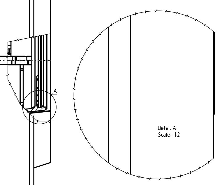

Ich bin am erstellen einer CATDrawing. Dabei habe ich einen Ausbruch bei einer Ansicht erstellt. Von diesem Ausbruch möchte ich ein Detail herausziehen. Das kann ich auch, nur leider wird das Detail nicht gebrochen dargestellt sonder ungebrochen.
Meine Frage: Wie bewege ich Catia V5 dazu, dass das Detail auch im Bruch dargestellt wird?

Hallo Faes,
es gibt 2 Typen von Details:
das hellblaue und das graue ("schnelle").
Das hellblaue wird von 3D erzeugt (deshalb ungeschnitten), das graue direkt aus Deiner Zeichnung.
Probier mal das graue aus.
